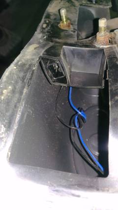

по идее к проводам, идущим к замку от ручки https://i.ibb.co/cXwtdrdz/ivg5k.jpghttps://i.ibb.co/5WC80TnS/not-NG.jpg
можно добраться, сняв плафон подсветки номераhttps://i.ibb.co/JWMHQn87/Bu-NLY.jpg
и рассоеденить разьем, https://i.ibb.co/GfX4LLHh/Uet-Ov.jpg
идущик к микрику ручки https://i.ibb.co/CpGBmZd7/c-E5JU.jpg
и личинки замка http://sf.uploads.ru/t/M9Gmp.jpg
и перемкнув "нужные" провода (голубой, оранжевый,черный)https://i.ibb.co/tpBrqNzx/c-C5a-W.jpgкакой не знаю, кто в курсе помогите, т.к. под рукой ни контрольки, ни прибора, ни схемы нет, а научным методом тыка че то очкую, хотя думаю ничего страшного не должно произойти, наверное или стекло подымется или замок включится, точнее откроется, короче сработает, если конечно минус на замку есть.
