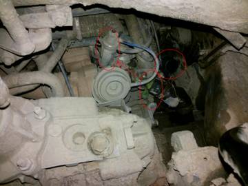

  Еще на фото есть  номер , явно  от БМВ, но не могу понять , некоторые цифры.
Подпись к фото была, что это Ровер 75.
https://i.ibb.co/ymhgZHB2/SBk-KC.png
Судя по всему ничего кроме оригинала. Вернее в емексе бьются бритпарт и еще что-то, но они даже дороже. Да и это просто перепакованный оригинал. В емексе 2600 есть.
Есть и на  аллегро всего за 95 злотых, но доставку загнули 160. Если заказать парочку- троечку,  то окупиться.
Возможно меняется внутренняя часть, именно элемент термостата. Но найти номер самого термостата- нереально.
С БМВ не подходит. Совсем другой формы :(

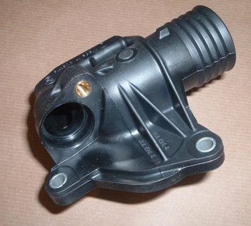

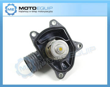

Прикупил оригинал - внутри термостата съемный вкладыш- собственно термостат бмв 2248038 - не бьется нигде.
На корпусе почему-то 2247732 и 2247731  - тоже не бьются.   логотип бмв.
Почти наверняка в термостатах бмв для других модификаций  M47 (не M47R нашего) такой же вкладыш-термостат.(корпус совсем не такой, не вкорячишь никак) только не факт, что это дешевле. А вот заменители дешевле, но такая ли там внутренность?

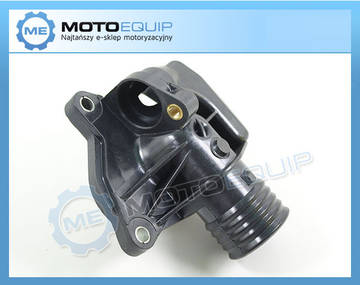

А что тут понимать? Заказываешь где угодно вот такое: PEL100570L, ставишь и ездишь :) Если, как у меня, ОПТ4 в екзисте, то недорого даже. В емексе тоже хорошие цены.
Что касаемо фоток- хз как они тебе помогут, но если бы они тебе были бы действительно  нужны- вот, например, с аллегро прямо первый вывод поиска

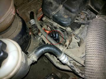

сам изобрел. однако секс еще тот. делать надо в гараже с ямой. слить жидкость и сверху снял хомут и шланг толстый. тонкий - металлический, он снимется с термостата, когда открутишь сам термостат. секс с откручиванием болтов крепления, но не невозможно. снизу надо открутить какой-то датчик и отвести его в сторону, ну и шланг загнуть, чтобы не мешал. вот пару фоток для лучшего понимания:
https://i.ibb.co/F4PQdMZ7/b0mgr.jpg
https://i.ibb.co/yBmsChJF/Ec-PMb.jpg
