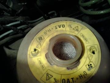

вчера залез под капот и посмотрел в расширительный бачок, а там пена. с чего это вдруг?
https://i.ibb.co/Nn7HDMqK/Vo-Cns.jpg
шампунь..плять )))
езди ..мозг не забивай себе :angry:
шампунь..плять )))
Не звезди! Это - пиво!!!  :mad:
так и сделаю  :disappointed:
такая же проблема. спецы пояснили, что пробита гбц- выходят газы, уверен, что не греет печка на холостых
