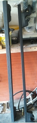

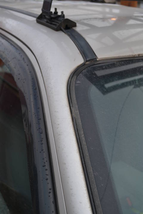

Оригинальные поперечины на рейлинги были заранее заказаны у rule333
https://i.ibb.co/4ZMxt5B2/a-Qil-P.jpg

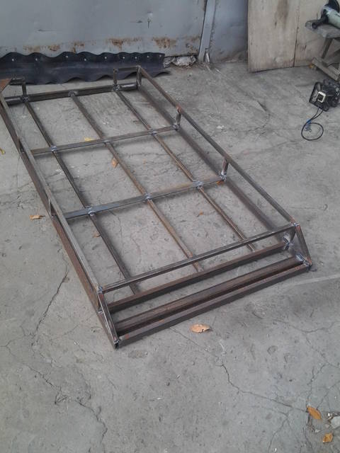

   Купил квадратную трубу (профиль, кому как удобней) 15х15х1,5 мм. общей длинной 24 м. и 15Х50х1,5 мм. длинной 2 м. Купил железные, ибо алюминий в 400 км. от Славгорода в Новосибе. 5 анкеров с кольцом, через который в последующем будет пропускаться веревка и баллон с краской. проволоку диаметром 10 мм. и кусок резины толщиной 6 мм. нашёл в гараже.
1. Режу трубы на куски, 8 штук по 140 см., 6 по 110см.
https://i.ibb.co/3Y5Y2Gkg/Xyq-Qx.jpg

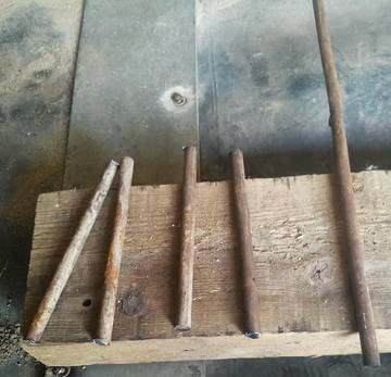

2. Для крепления корзины к поперечинам, из проволоки режу прутки по 15 см., гну и нарезаю резьбу М10.
https://i.ibb.co/m57KXYyH/2x1EV.jpg
https://i.ibb.co/cS3fWsDs/y9z3W.jpg

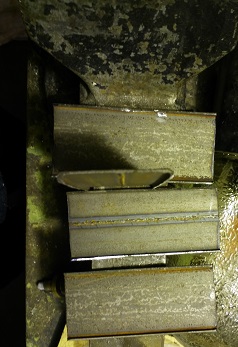

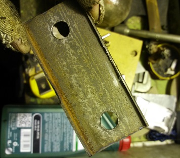

3. нижнюю часть крепления вырезал из трубы 15х50х1,5, длинной по 10 см.
https://i.ibb.co/7dpSjFpy/Q372P.jpg
https://i.ibb.co/ymHGgrvB/FXhwc.jpg
Под них вырезал из куска резины прокладки:
https://i.ibb.co/MkCCzk6G/Xwbem.jpg
https://i.ibb.co/wrJhnbXf/Xgpk8.jpg

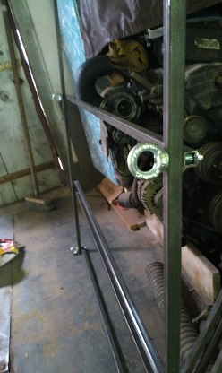

На сегодняшний день сварен каркас и установленны анкера с кольцами, получилось так:
https://i.ibb.co/8LCZPQTk/W1q-Ja.jpg
https://i.ibb.co/Rknqg3h4/4mkp-A.jpg
https://i.ibb.co/2Y86DcpY/s-SA16.jpg

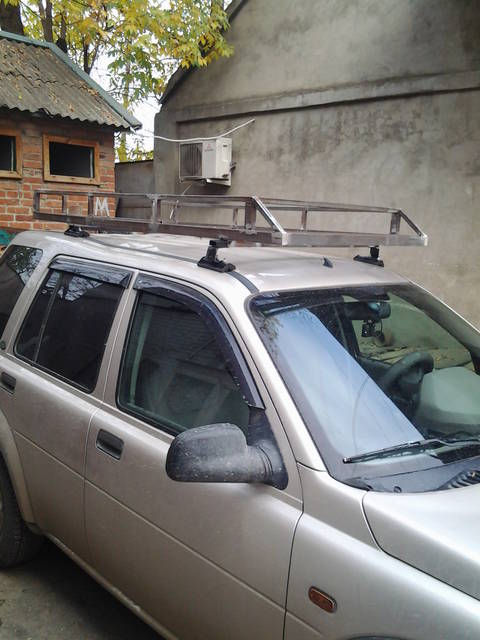

Я себе такой смастерил.
Правда фото старые.
Если кому интересно, более детально распишу.
https://i.ibb.co/gZq65sdn/0o-C4e.jpg
https://i.ibb.co/v4Vn6Sf2/yt-Ep-Y.jpg
Правда фото старые.
    https://i.ibb.co/5g4Ft2WV/ab215909.gif
    ...мы ещё поплаваем, всё впереди, всё впереди, кроме задницы... freel. 1.8 2000 года
Интересно!  :flag:

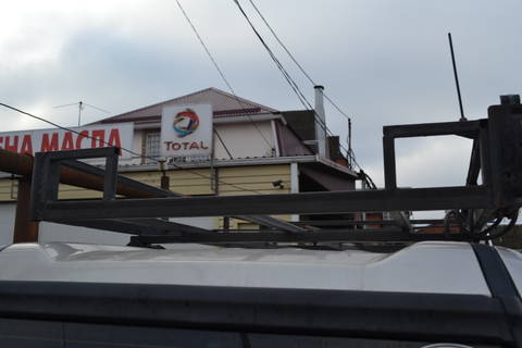

Рожал я багажник, месяца три, если не больше.
И если с корзиной, после  раздумий, что на нем будет и нах он мне ваабще нужен,всё было просто...
https://i.ibb.co/r2jXHCNQ/5o7vh.jpg
https://i.ibb.co/8LQ8DXF9/hjf5K.jpg
То с крепежом на крышу, дело обстояло сложнее....

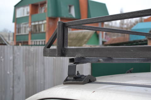

В итоге, на рынке, приобрел к-т. крепления релингов для ВАЗ ( помойму 10) БЕЗ САМИХ РЕЛИНГОВ только крепёж.
Из к-та оставляем 4 подушки и две,  U образные железяки. Которые нужны для передка.
https://i.ibb.co/zTkqbBbk/nm-Wi-O.jpg
Задняя подушка будет без U железки, что компенсирует неровность крыши.
https://i.ibb.co/Xf6W902g/8X1lp.jpg
https://i.ibb.co/6Ryv5cCZ/1a7Yz.jpg
Всё остальное нам непонадобится.

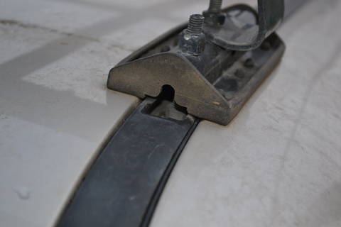

Сняв штатные заглушки крепления реленгов, обнаруживаете два болта, которые держат  площадку.
ВНИМАНИЕ - Выкручиваем только один болт, на место которого ставим шпильку и контргаим.
Контргайку я ставил, предварительно намазав немного герметика, в месте где шпилька входит в крышу,во избежании попадания влаги на обшивку потолка.
После установки и законтргаивания одной шпильки, выворачиваем второй болт и повторяем процедуру.
https://i.ibb.co/MkKjWS6j/i-Uo-JL.jpg
Если присмотрется видно контргайку
Шпильки делал из  обычной метровой, продается в любом строй магазине.
Нарезал их с запасом длинны, лишнее , после установки подушек, обрезал уже по месту.

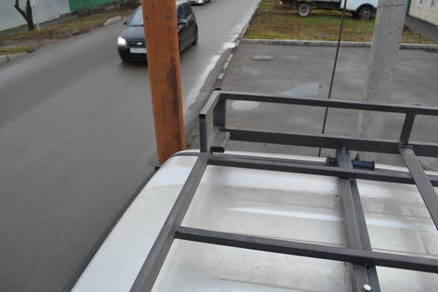

На самой корзине изначально делал :
https://i.ibb.co/Y41n2DTf/b-Fa-Sf.jpg
окно в задней части, для перевозки негабарита ( доски, лодка и т.д.)
https://i.ibb.co/gZTPWtcj/V4o-YX.jpg

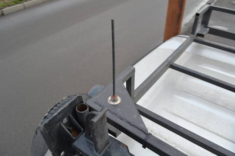

Площадку для крепления повторителей заднего хода.
https://i.ibb.co/WWttG67k/Ux1Wa.jpg

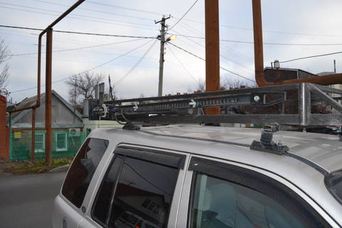

Площадку для крепления люстры...

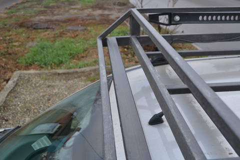

Откос для антены р. станции
https://i.ibb.co/0VcjFBSY/n-P4Nq.jpg
которая очень удачно поселилась под подушкой пассажира

Вес держит хорошо, не гудит, корзина снимается и остаются только релинги на подушках.
Спрашивайте, оценивайте, критикуйте....
Отредактировано Павел Краснодар (2014-12-13 13:46:44)
