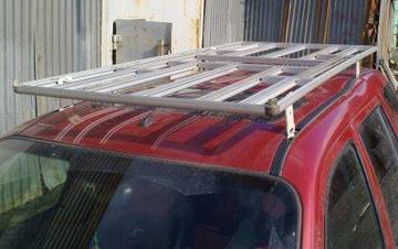

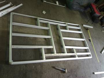

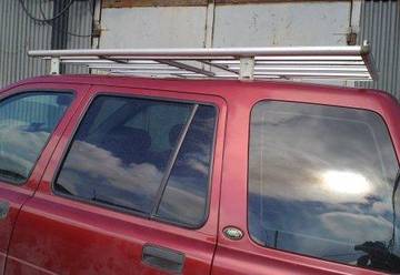

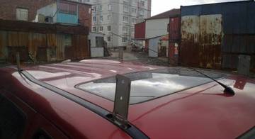

Понадобился легкий широкий багажник на крышу, чтобы не таскаться с прицепом. Смастерил из подручных материалов.
1. Дюралевый профиль от старого торгового оборудования со свалки.
2. 4 кроншрейна "от электриков" от кабельных полок + 4 мебельных болта со скругленной головкой.
3. Стусло + ножевка + немного начертательной геометрии.
https://i.ibb.co/kVBsfwf5/7EPZn.jpg
https://i.ibb.co/5wd0KY0/v-Wcb4.jpg
https://i.ibb.co/B29GG5L2/hv-YNn.jpg
https://i.ibb.co/tpQ36d4y/Dt-RVd.jpg
+6
Симпатично. Жалко, что не на релинги.
Вполне прилично, +, только стойки выглядят слабовато
А по мне так ауительный багаж! А укрепить можно что угодно, былоб время. И своими руками, и бюджет скромный, и выглядит прилично - всё по фен-шую. От меня +.
Дима, стойки из кронштейнов для кабельных полок, они имеют по ребрам скругление для жесткости, вполне хватает для этой этажерки. Сам багажник не для тяжелых грузов мне нужен был, а для листового материала (возил пластик для обшивки домика в тундре).

Да я и не сомневаюсь что ты все продумал, просто привычнее видеть в качестве опор какой нибудь квадратный профиль, поэтому и пишу "выглядят"  :flag:
