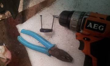

Как сальник выдернуть если нет спец съемника? Да двумя саморезами и пасатижами... Вкручиваешь саморезы (только аккуратно,без фанатизма) и тянешь...

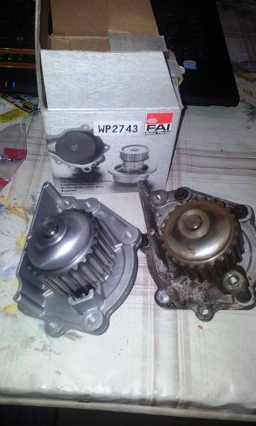

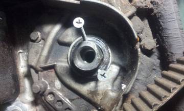

Значит с помпой оказалось все просто.Открутили-поменяли-закрутили.Передний сальник коленвала Romaro +1 :cool:
Устанавливал при помощи воротка с головкой на 30 + старый сальник.https://i.ibb.co/p6PVWdN1/m-Bc-Sh.jpg

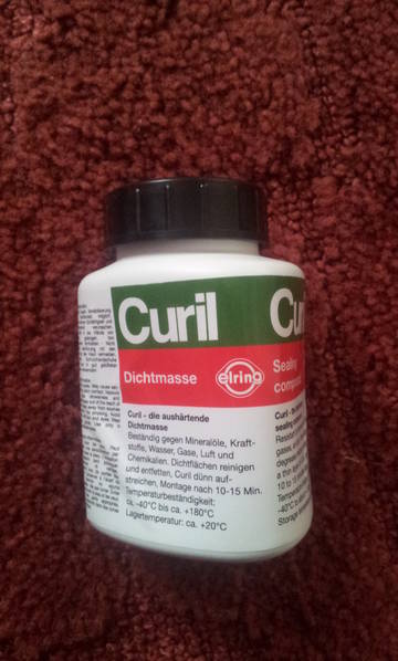

Далее разобрав коробку с запчастями нашел два герметика. Поставщик сказал один для поддона, второй для пастели распредвалов. Который в тюбике VICTOR REINZ я так понял, что для поддона, а который в банке Curil для пастели распредвалов, однако изучив инструкции нигде не встретил заветного слова " анаэробный " :no: https://i.ibb.co/Y4PXSzsf/EQp-SO.jpg
https://i.ibb.co/Yn2BjjV/4CIhd.jpg
https://i.ibb.co/VpWJZpzw/HFvp9.jpg
https://i.ibb.co/RGdG19jQ/q-Cp-S2.jpg
Я читал про герметик локтайт, но заказать решил в одном месте.

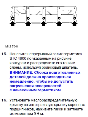

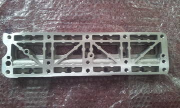

Еще вопрос на какой герметик садим масляную рампу
https://i.ibb.co/MxsZD1c8/u-W2Vh.jpg
https://i.ibb.co/jvgx3Kn3/h27g-H.jpg

Ставь все на Reinzosil... я по крайней ставил так, и не на одном Фриле. Все отлично...

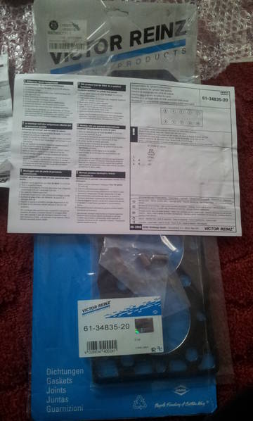

Прокладка ГБЦ она самая, затяжка(динамометрическим) строго по бумажке к прокладке. направляющие втулки можно не менять...

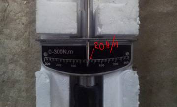

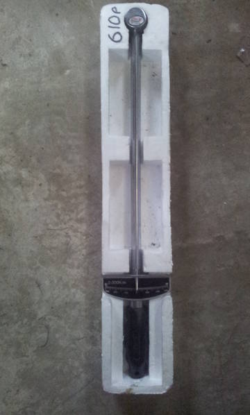

Вот еще вопрос. Вчера когда тянул поршня моментом 20 ньютонов, очень тяжело ловить момент затяжки моим ключом. Кто нибудь таким тянул болты ГБЦ? Я так понимаю, что ошибка в затяжке приводит к необратимым последствиям.
https://i.ibb.co/2zDbXX6/BMTVP.jpg
https://i.ibb.co/Wp7HBJ3Q/qv-MEV.jpg
Я таким тянул 3 года назад, проблем пока не видел.
Jonny написал(а):
Кто нибудь таким тянул болты ГБЦ? .
Пойдет и такой, если другого нет... :yep:

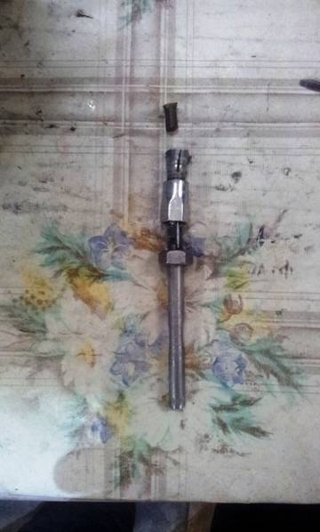

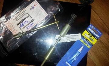

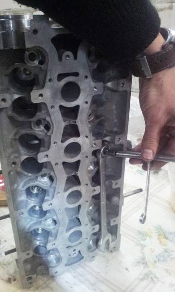

Сегодня рассухарил клапана. Спец. инструмент крепил как на фото + оправка из пластиковой бутылки в колодец, чтоб не покорябать. Притирка обломилась, в связи с отсутствием спец. инструмента для притирка и замены маслосъемных сальников.
https://i.ibb.co/Fk1sYKH0/f-Drv9.jpg
https://i.ibb.co/NnCsPnX8/Zvdb0.jpg

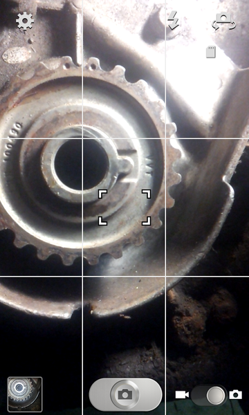

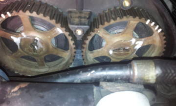

Далее хотел выставить коленвал по меткам, что бы все поршня стояли на одном уровне.( Для дальнейшей установки ведь так надо?) Наверное с пол часа мучался и линейку прикладывал. Уже хотел жаловаться. Полез фоткать шестерню и вспомнил, что на телефоне в настройках есть функция "добавить сетку" - добавил все сразу прояснилось.Отверткой подвел как надо. В итоге все поршня на одном уровне - 5.5 сантимов от края гильзы  :jumping:
https://i.ibb.co/WvG4Zx04/YGHZ9.png
https://i.ibb.co/7xZz53X7/MIlrw.jpg
в какую цену такой герметик ?

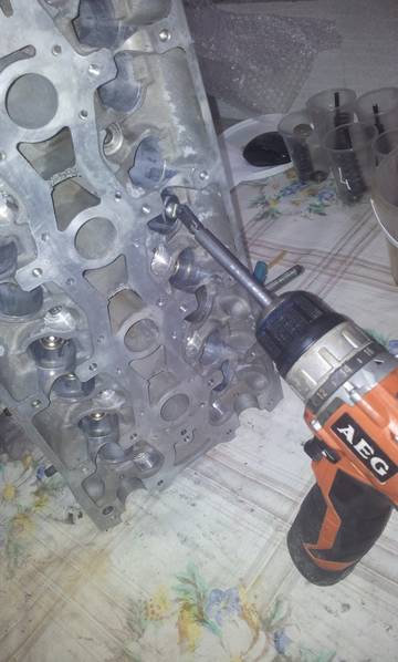

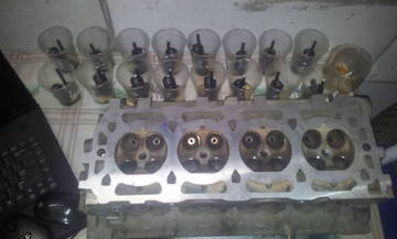

Два дня отданы семье.Сегодня продолжил работу.Весь день потратил на притирку клапанов.
Маслосъемные поменял.
а какие тебе специнструменты нужны? и необязательно МСК снимать если это трудно, просто делаешь притирку под углом шобы маста не попадала на МСК, и стеблю клапана смазать нада.
тебе нуна:
1. Электродрель с реверсом и с регулировкой скорости.
Сделал "симбиос" :
https://i.ibb.co/DfVTZBt7/6Ysty.jpg
https://i.ibb.co/VYQJjncZ/Ly3Rm.jpg
притирал, так:https://i.ibb.co/WmC7v6K/hvcl-G.jpg
https://i.ibb.co/634dkHL/Qx5IV.jpg
Дрель под углом.С обратной стороны на клапан давил пальчиком :whistle:  предварительно намазав(пальчик) пастой для смазки подшипников

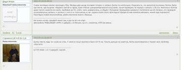

Притянул голову. Преднатях 20 ньютонов, потом 4 по 90 градусов с 30 минутными перекурами между подходами. Конечный момент получился 45-50 ньютонов. По - моему маловато  :confused:
Где - то видел инфу, что должно получится в районе 90 ньютонов. Как на зло не могу найти.
протянул по мануалу
фигачь дальше..не надо читать советских газет)))))
>>>>>>>>>14. Маслянная галлерея усиленная  LCN000140L
Экзист не выдаёт галерею по коду, можно уточнить?
Артикул «LCN000140L» найден в  каталогах:
Артикул
Britpart             LCN000140LКрышка клапанная
Land Rover        LCN000140LКлапанная крышка блока цилиндров
Крышку клапанов выдаёт.

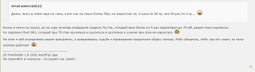

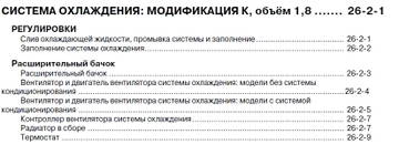

Вот пару выдержек из советских газет, которые сеят сомнения:
https://i.ibb.co/qMyPtpHh/6b-Ygd.jpg
https://i.ibb.co/FLXVpQ9s/h-F9q7.jpg
https://i.ibb.co/vvq01dXL/o-Lmu-P.jpg
https://i.ibb.co/S4RkNWPt/f-Q1RA.jpg
https://i.ibb.co/50LyLFC/BWz-Nk.jpg
Просто если есть, нюансы которые помогут избежать "осложнений" хотелось бы о них узнать "до", а не "после" сборки. Так как не все делается по мануалу. Больше доверяю форуму.

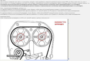

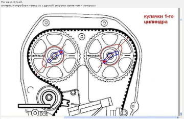

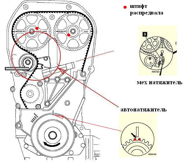

В связи с предстоящей установкой ремня грм прочитав соответствующие ветки собрал оптимальный комплект постов которые помогут правильно произвести замену. А именно:
https://i.ibb.co/mrD2Y19f/Hb-Av-W.jpg
https://i.ibb.co/0VhM3SSf/BAm-Gk.jpg
https://i.ibb.co/0RMV04pM/n-Nzx6.jpg
Что значит: по приливу маслонасоса, как сделать?
https://i.ibb.co/cStmFCVm/A19H6.jpg
Метка на коленвале стоит так.

скажите а такой герметик подойдет? Ссылка
поддон, масляная рампа, голова
Накинул звезды и удивился. Не такую картину я ожидал увидеть. Если начну подгонять по меткам звезды, то собьются фазу газораспределения.https://i.ibb.co/xtHr9NCy/Tx-MBy.jpg
https://i.ibb.co/rK7xfrc8/r-NCRV.jpg
https://i.ibb.co/MyQ0mc2F/j-Zo8t.jpg
Подкрутил распредвалы, вроде жизнь наладилась. Кулачки стоят как на картинки.
допустимая рабочая температура низкая.
я бы не рисковал.
возьми лучше такой
возьми лучше такой
о, такие у нас продаются! куплю этот
поддон -то что ты и показал вначале..серый..оочень подойдет!
собственно туда подойдет все кроме оконной замазки....
масляная рампа снизу  и постель распредвалов гбц -  АНАЭРОБНЫЙ ГЕРМЕТИК  желательно с  хорошими параметрами заполнения..
Ерсай))) щас он себе по твоему совету измажет все силиконом...говном этим в тюбике )) ты же не увидишь..что он там творить будет..а потом распредвалы  да коленвалы будете искать..бегать)))))))))))
Отредактировано d2ima (2014-11-03 16:30:42)
Димка, почему ты решил это говно?
если он будет творить правильно, то не будет искать ничего, а если не если, то есть, мазать как хлеба на икру, как любят и делает наши соотечественники, то искать будет много чего, окромя распреда и колена.
потому как такое у меня тоже есть..обычный силикон...его хоть синим..хоть красным..хоть белым.....
и в принципе любой силикон очень стоек к высоким температурам..а не только этот красный)))
кстати открою маленький секрет -
хрен редьки  никогда не был слаще хрена федьки..
посему обычный бесцветный санитарный силикон за 75-105 рублей за большую тубу
справляется со своей задачей на уря))))
проверено ..дабы не быть голословным..годами этак 25)))))

уже запутался с этими герметиками.
как понял, полюбому аэробный нужен
HYLOMAR 3400 или LOCTITE 510  само то?
