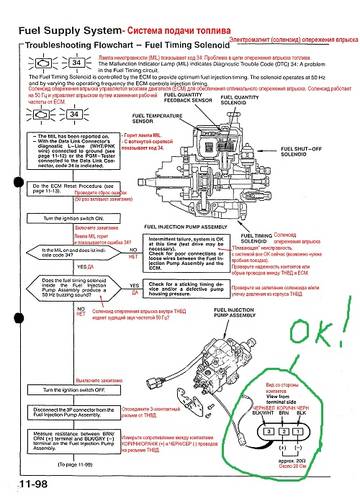

Привет Валера.У меня снова появилась 34 ошибка.Хорошо прогретый движок тупит и поддымливает.Думал турбина, но на днях востановили и ни каких изменений.Что еще может быть? я блин уже задолбался.

Валер, объясни пожалуйста по 34 ошибке.
хз как по проще, тнвд на стенд есть куда отдать?
Нет, надо в Ижевск везти.Что то серьезное?

Привет Валер.Проверял вот по этой методе:
https://i.ibb.co/GfWPJ5kk/KTz-Ha.jpg
По первому рисунку все нормально,а по второму ничего прибор не показывает:https://i.ibb.co/wZKwwRQw/q-YUS3.jpg
Посоветуй что нибудь.
Отредактировано пьянчик (2014-08-05 21:12:43)

а что конкретно нормально? чего ты не увидел?
там минус должен появляться не всегда
