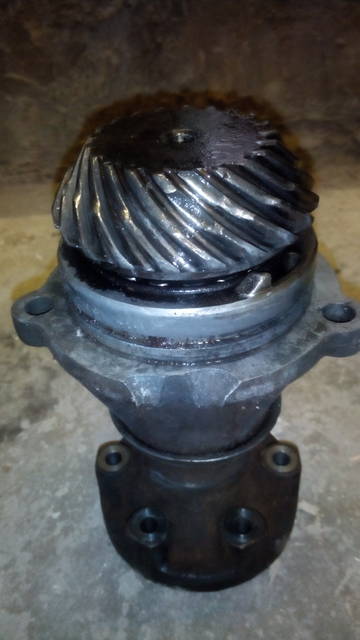

В данный момент КАПИТАЛЮ движок за одним(пока снята раздатка)решил посмоhttps://i.ibb.co/PZ86fmxj/n-Ct-FS.jpg
треть главную пару,сняв разочаровался:на обеих шестернях поломаны зубья(а шумов на удивление не было).Решил на время заглушить отверстие куда ставится "хвост" к кардану.Естественно все это из-за не рабочей ВМ.Вырезал из куска дюральки глушку.https://i.ibb.co/DHhzHY82/Yr-TPE.jpg
https://i.ibb.co/DHhzHY82/Yr-TPE.jpgПосадил на герметик прокладкуhttps://i.ibb.co/G4PNNpSC/x-Yet-I.jpg
https://i.ibb.co/G4PNNpSC/x-Yet-I.jpgЗаказал Олегу с Спб. ПМС10000 и взял у Вадика пару шестеренок.И у меня вопрос:можно сняв теплообменник поменять шестерню не разбирая раздатки(не хочется разбирать ведь ни что не шумело)https://i.ibb.co/B5nTgJjk/0q-SRU.jpg
В принципе, можно! Но назревает другой вопрос. Что там внутри? Раз уж полез в движку, то что мешает залезть в раздатку? Или лень матушка. А если после замены шестерёнок всё-таки придётся лезть в раздатку полностью! Не обидно будет?
Честно говоря я бы с удовольствием перебрал  ещё и раздатку,но движка много мани высосала так ,что капиталку раздатки пока не потяну.Хотелось бы пока обойтись малой кровью,а будут деньги переберу или поменяю.
смотри что б потом хуже не стало =(
