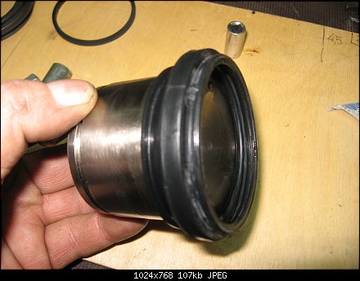

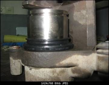

А как собрать?? геморрой блин. мучаюсь уж пару часов... что сначала надо делать? воткнуть пыльник, а потом как воткнуть в него поршень???
не лезет он зараза...
собрал_))) хихикс)https://i.ibb.co/SzdmtsG/CROFl.jpg
https://i.ibb.co/TMX3jDrV/ce-Ck-W.jpg
картинки нашел в инете)) но суть не меняется.

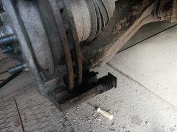

обнаружил у себя закисшую направляющую на суппорте
https://i.ibb.co/QF5gcsMP/24vpb.jpg
не двигается никак и никуда. даже газовым ключом пробовал крутить его (ну не с полной дури конечно) - ни к какую. залил под пыльник вдэшки и ушел вчера. мот откиснет... мот кто что еще посоветует?
Mikola, суппорт в тиски и греть, по другому наверное никак. Пытайся провернуть, если хотя бы вокруг оси начнет крутиться вытащишь.
акуратно молоточком подбивай его, и пробуй прокрутить+ведешка. Точн такая де фигня была
вот так и делал вчера, пока 0.
рамку суппорта снять
домой на газовую плиту если нет газовой горелки
нагрел  закисшее место - в ведро с водой, греть хорошо и долго
так несколько раз
как вариант бескухонного вмешательства -
снимаем рамку,
сверлим отверстие 8-10 мм  с противоположной стороны  штыря..
там чугун..как репа..
выколачиваем механически..
потом в отверстие либо пробку резиновую  либо просто силиконом замазать по обезжиренному

всем спасибо за советы, но я их не дождался ))) направляющую сломал пытаясь выкрутить, а потом еще и сверло тоже сломал, пытаясь высверлить. короче теперь ищу на разборках б/у скобу суппорта и направляющую  :crazyfun:
