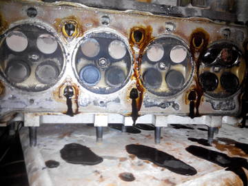

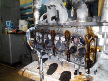

Вобщем разобрал сегодня ГБЦ и меня ужаснул дядька который помогает, сказал что полностью замена ГБЦ в сборе требуется так как один клапан сломало и в процесе движения им повреждена сама головка (есть вмятены на ней) и шахта одного поршня с повреждением(край шахты галнулся или откололся). Вот и не знаю что делать, действительно покупать голову или что то можно исправить. https://i.ibb.co/KzhzQrM2/8Jr6n.jpg
Это ошмётки того самого ремня гур часть которого зажевало под шкив и намотало на шестернь https://i.ibb.co/hxN19yxy/a-Fdli.jpg

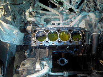

а вот сами клапана https://i.ibb.co/MkhRrNhD/1a-K03.jpg те что справа видно как загнуты и однго не хватает так как этот и сломало
как смог отснялhttps://i.ibb.co/mrbTcsSR/Lg4na.jpg в поршне самом правом видно сломанный клапан
https://i.ibb.co/Kxmm0xjT/a-R05i.jpg
если у кого то есть возможность из Мурманска оценить обстоновку и дать совет был бы оч признетелен
Отредактировано 51ru.les (2014-06-24 12:48:57)

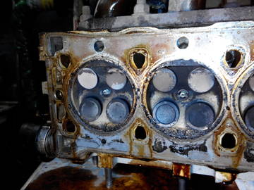

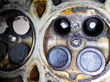

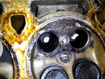

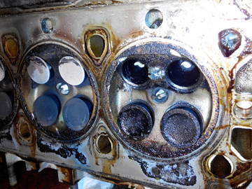

Вот свежие фото первый поршень (слева на право)https://i.ibb.co/Y7dMqHYc/jf-MPG.jpg
следующие https://i.ibb.co/j92k93S8/J8tca.jpg
последний там где сломалсяся клапан и прыгал в нём https://i.ibb.co/XkJW56gT/Fk-Mw6.jpg

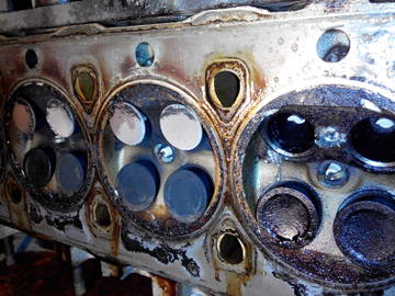

те самые сломаные клапана https://i.ibb.co/Cp9mzBct/g-PMLd.jpg
удар снятый с разных сторон https://i.ibb.co/99HPHzCG/Zkm-Et.jpg
https://i.ibb.co/mCfPZvDn/5EGqp.jpg
https://i.ibb.co/GQr0Scss/f0MJ1.jpg
https://i.ibb.co/yFhQkPFF/j-Sh-Rf.jpg
https://i.ibb.co/Qjc8Yzy0/wu5CG.jpg
https://i.ibb.co/XkFBkwg2/AMkg-N.jpg
https://i.ibb.co/Zz7DyYYg/k-U2S1.jpg
https://i.ibb.co/TxzZ6NCZ/y-ISm7.jpg
https://i.ibb.co/sJVzHT9y/P4D9i.jpg
Отредактировано 51ru.les (2014-06-24 17:35:48)

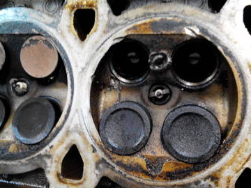

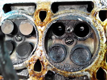

Голову, мне кажется, восстановить можно. Но надо глазами смотреть - фото всё-равно плохие. На вскидку, поверхностно - не так там и страшно. Зашабрить набоины вокруг сёдел, притереть новые клапана.
Но!
Нечётко вижу - то-ли ровное седло, то-ли его покоцало? Новое поставить по всем канонам можно, только никто не знает ни номера, ни размеров. Ничего, короче.
Можно макросъёмкой, и не дрожать руками?
Я бы голову менял, и поршня с кольцами и гильзами... почему?
Да шоб второй раз не лазить...
2003 год? Зачем? Там всё должно быть хорошо (увидеть бы своими глазами) - я в своём 2001 лишнего наменял точно. Мог бы и бюджетнее перебрать.
Я бы голову менял
итак что имеем:
- был удар поршня хвостом клапана об ГБЦ, это при горячем двигателе,
поэтому нужна обследование голову на предмет микротрещин.
если нет микротрещин, то можно восстановить.
Отредактировано ersai (2014-06-24 19:01:10)
итак что имеем:
LGK101170L, LGK101160L седла от LR
LGK101170, LGK101160 седла от Rover (бюджетнее для бюджета)///
Отредактировано Denver (2014-06-24 20:11:01)
Вот!!!!
итак что имеем:
Имеем: опрессовка головы
           замена седел
           замена клапанов
           притирка клапанов
           шлифовка поверхности
Б/У голова (в нормальном состоянии с гарантией):
притирка клапанов
шлифовка поверхности..
Плюс вопрос в прямости рук механика...
Отредактировано Romano (2014-06-24 21:19:51)
Пришёл мудрый еврей
:O
плияяя...
:D
           замена седел
           замена клапанов
           притирка клапанов
Ромка, а зачем
-замена седел, просто шарошка оным карачун ма...
-шлифовка, наQуя? не было жь перегрева.
Отредактировано ersai (2014-06-24 22:33:56)
К шарошке нужны прямые руки?
Снять набой от прокладки ГБЦ... Перекос прокладки на доли мм и есть шанс протечки антифриза (масла)...С вытекающими...
Или 900-1000руб на шлифовку...
