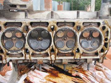

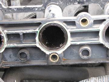

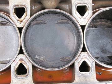

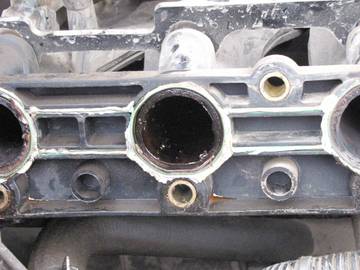

На помощь приехал Алексей (Алексей Юдин), вскрыли защитную крышку ГРМ, И ВСЕ СТАЛО ЯСНО o.O  :huh:  :canthearyou:
Порвался ремень ГРМ.  Ресурс составил 51 000 км.
Алексей предложил свою помощь. Машину загнали ему во двор  и за вечер и утро сняли голову. ОГРОМНОЕ ЕМУ СПАСИБО за ПОМОЩЬ и ПОДДЕРЖКУ!!!

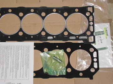

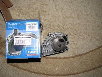

Пока ремонтируют голову, решил заказать детали.
Неоднократно звонил и консультировался с Димой (d2ima), Славой (SlaW), Андреем (rule3333) по вопросу заказывать ОРГ. или Аналоги. если аналоги  то какой фирмы.
КАК ВСЕГДА ЦЕНА ВОПРОСА :dontknow:
После долгих мучений заказал:
https://i.ibb.co/nNDbX74T/f6a-Dr.jpg
https://i.ibb.co/Q7rp2XyC/MLGUH.jpg
https://i.ibb.co/QFjsHRJF/Us8TS.jpg
https://i.ibb.co/YFMW096d/4c-Cpl.jpg
https://i.ibb.co/7t1ZQ59Q/Lb6xt.jpg
https://i.ibb.co/6cZ2dBdF/f0Ty-P.jpg
https://i.ibb.co/qLbCFSXw/e-YS5J.jpg
https://i.ibb.co/GghNGyZ/LNARD.jpg

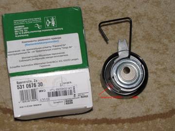

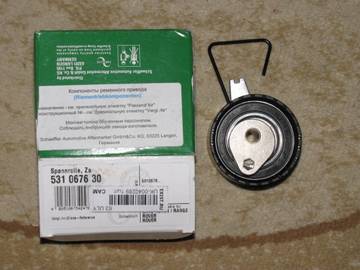

Натяжитель чьего производства?

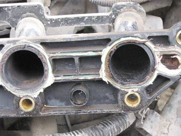

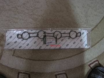

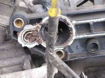

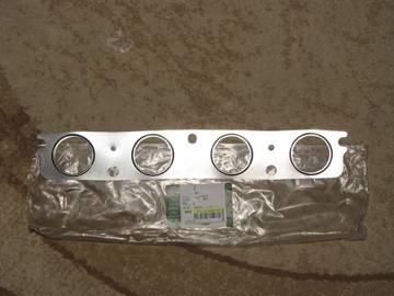

Покладка впускнрго коллектора какого цвета? Высказывалось мнение, что зеленая по цвету -  правильная..
Новый ремень Gates в упаковке LR?
ремень как звался?
Звезда коленвала люфтит?
Клапана какого производителя будешь ставить?
  INA
  ЧЕРНАЯ

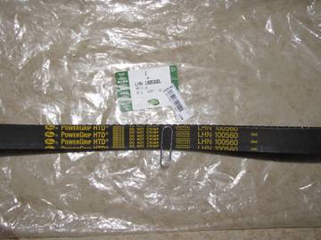

На счет ремня ГРМ  ЗАКАЗЫВАЛ LHN 100560L  ЦЕНА 4500 руб.
ПОЛУЧИЛ  На    Ремне написано Gates  Power Grip HTD  made in UK DO NOT CRIMP  ROVER LHN 100560
В ЭКЗИСТЕ
Gates 5497XS Ремень зубчатый 1 150,03 р.
MG Rover LHN100560 Ремень грм 2 155,11 р.
НА ОБЩЕЕ ОБСУЖДЕНИЕ.
ВЫВОД: МОЖНО СМЕЛО БРАТЬ        Gates 5497XS или MG Rover LHN100560  ЭТО и есть ОРГ.

диагноз - кривые клапана  -  14 штук....
решение - меняем все
клапана ставлю Mahle ....остальное - просто китай((((
маслосьем, сальники распредвалов  - Reinz
голову фрезернули 0,05, просто для очистки совести....прогиба и увода не было
состояние рапредвалов и постелей вала - хорошее
все отмыто..притерто и готово к сборке.....
послезавтра будет готово

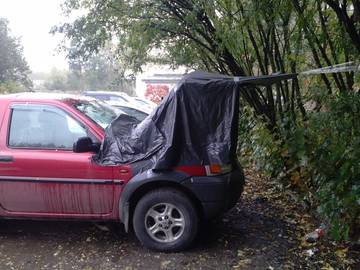

Не боись. Из деревяшек и пленки организуем козырек защитный)))
https://i.ibb.co/BVGLPWRB/Lz-YFJ.jpg

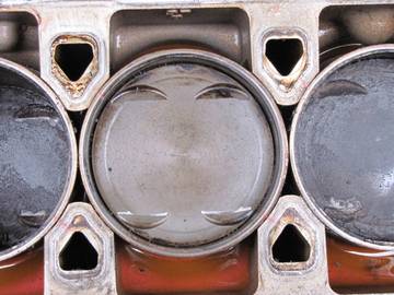

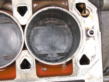

Вчера случилась та же самая беда, подсказывайте всегда клапана загнет? (стоял просто на светофоре, заглох)
если их гнет, а их как видим гнет, то вероятность 99%.
да-ааааа, плохо дело
а для чего тогда проточки (углубления) сделали на поршнях, если все равно загибает клапаны?
Что-бы на очень больших оборотах , когда клапаны могут "подвиснуть", их не загибало.))
не думаю....не такой момент инерции у  клапана....
сколько моторов не видел - по моему конструкторы рисуют их ПРОСТО так..так как в 98 процентах выемки не совпадают по местоположению клапана на вылете

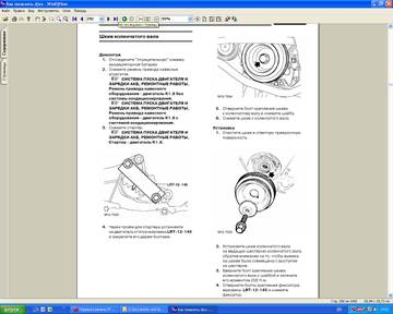

У нас возник вопрос, а как открутить  болт крепления шкива к коленчатому валу?
В умной книжке есть приспособление LTR-12-145.
https://i.ibb.co/qFm56Bdc/nu-EBG.jpg
А КАК БЫТЬ НАМ? :dontknow:

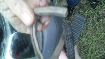

какой ремень то порвался?? производитель кто?
написано MADE in Germany  СONTITECH
вот фото ремня
https://i.ibb.co/mr7YYNPL/X7s-CL.jpg
https://i.ibb.co/zTNwbYW6/lh3i-M.jpg

Я болт крепления шкива откручивал так: один включает 4 скорость и жмёт дико на тормоза а я через пару длинных удлинителей и вороток откручивал, можно ещё рычаг подленнее. %-)
Стартером вполне себе всё откручивается, проверено не один раз..))
У нас возник вопрос, а как открутить  болт крепления шкива к коленчатому валу?В умной книжке есть приспособление LTR-12-145.
Варианты без оного приспособления..
Нужен ассистент, который встанет на педаль тормоза, при этом включена 5 скорость...

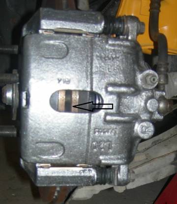

Или снять переднюю крышку коробки (фото) и застопорить маховик плоской отверткой или монтажкой..
https://i.ibb.co/xSsNgHtG/Gi-BHr.jpg
alekgri написал(а):
При снятой голове, гильзы можно закрепить болтами.
Не самый простой вариант..
alekgri написал(а):
Снял оба колеса, вставил в отверстия для вентиляции тормозных дисков отвёртки (в следствии чего они упёрлись в суппорта, и заклинили всё что нужно заклинить), и открутил болт шкива.
А вот это интересно.. с торца? в указанное на фото стрелкой место?
