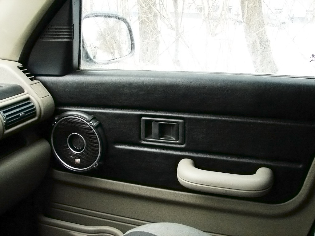

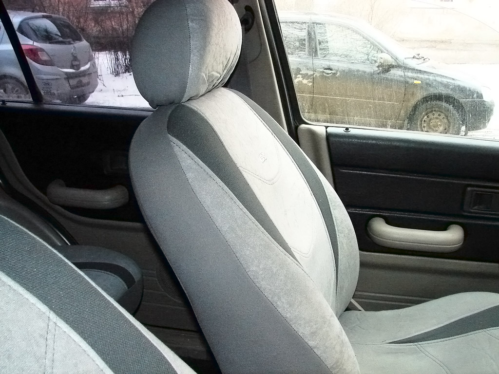

Всем привет. Вчера наконец то добрался до обшивки дверей. К сожалению в процессе под рукой камеры не было, сфоткать удалось только результат.
Ну а то, что было до этого не то что фоткать - вспоминать страшно...
Процесс вкратце опишу, ничего сложного - цена вопроса 500 рублей (1 пм кожзама) и полдня работы.
Сначала правда пришлось поездить поискать материал - начал с магазина мебельных тканей в соседнем доме, проехал полгорода, в результате туда же и вернулся.
Взял кусок кожзама на тканевой основе 1 х 1.40 (499р за погонный метр). Сначала показалось, что не хватит. В результате хватило )
Потом потребуется - клей Момент-1 в банке, фен, шлиф.машинка, шпатель, нож.
Снимаем панели, безжалостно отрываем старую ткань, потом удаляем остатки поролона всеми подручными средствами - чем чище, тем лучше (маленькие крошки поролона будут видны под кожей)
Вырезаем материал (можно по старой обшивке, можно прямо по панели) с припуском в 2 см.
Клеить лучше начинать с верхней длинной выемки, только следить чтобы материал ровно лег и не съехал с краев. Оторвать клей потом будет проблематично.
Намазываем кисточкой выемку, и делаем полосу на материале. Можно подождать 15 мин, можно подогреть клей феном - так быстрее. Потом плотно прижимаем все. Клей должен схватиться намертво.
Потом все проклеиваем до второй выемки, потом вниз, потом края. Вообще результат очень сильно зависит от материала - он должен в меру тянуться, но при этом не должен быть тонким, и еще он не должен
портиться от температуры - иначе фен сплавит его сразу же. У меня получилось все ровно, без складок.

Ощущения - как будто садишься в новую машину ))
