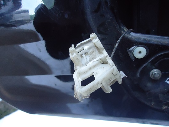

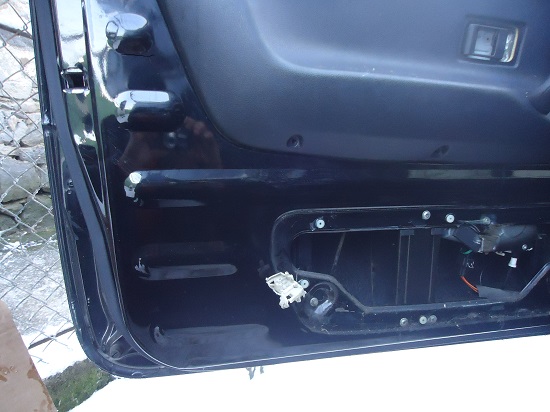

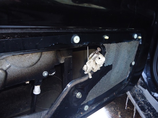

Трёхдверка, во дворе стоит, холодно очень, я картонкой закрыл раму двери, пусть хоть чуть потеплеет. В результате разборки нижнего кармана обшивки двери, внутри валялась один кранштейн и пластмаска какая то, и на тросике тоже пластмаски поломанные, либо кто нибудь подскажет, либо придётся правую дверь разбирать и по ней собирать левую. :dontknow:

Те что белые пласмассовые с направляющих реек, а последнее фото-зажим непосредственно стекла... Он как раз и держится на беленьких бегунках... Во всяком случае у меня так...

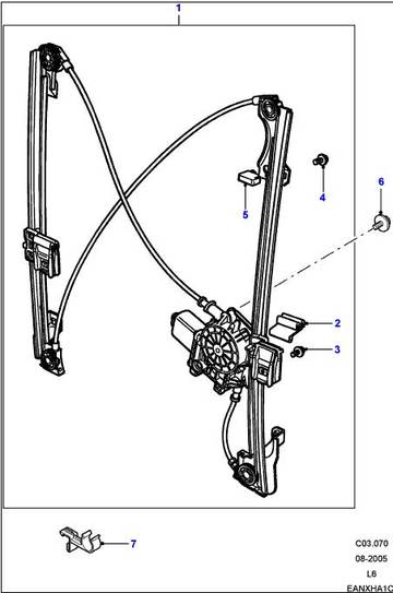

Стеклоподъёмник передний Ссылка на картинку,Каталог Land Rover Ссылка на детальный каталог
https://i.ibb.co/QjCVhwDN/s-WCy0.jpg
Передний стеклоподъёмник. Не знаю одинаковые или нет в 3-х дверке и 5-ти дверке. Но конструктивно, в любом случае, похожи. На твоих снимках, на тросиках висят остатки направляющих, которые ездят по направляющим и в которые зажимается стекло. Так что, пока холодно, вставляй стекло на место и временно подпирай снизу деревяшкой, пока найдешь, чем ремонтировать.

Вероятно, когда примёрзло стекло и ты пытался его открыть, стекло выскочило из крепления, а пластмассинки опустились вниз. Потом, когда начал поднимать, они упёрлись в стекло, перекосились и сломались. Тебе надо снять стеклоподъёмник и притулить обломки к направляющим. Найди внутри двери все обломки, сложи на направляющих. Будет видно, что надо сделать, чтобы восстановить. Возможно их не раскрошило, а разорвало на две части, соединить которые не сложно.
