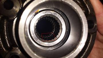

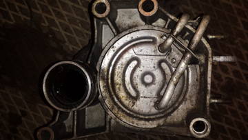

Вот что наковырял в старой раздатке:https://i.ibb.co/4xPbBjd/NBJls.jpg
https://i.ibb.co/3btNQXt/4j-Yzt.jpg
https://i.ibb.co/2YCKYn4D/k-PQ1t.jpg
Сожрало шлицы как снутри так и на валу

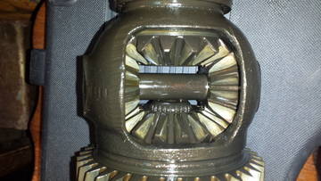

и теперь как разобрать вот это:
https://i.ibb.co/RGYrWcGC/t-DBNL.jpg
https://i.ibb.co/G45tS0R7/IBj-JV.jpg
