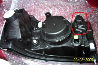

Купил новые фары, на них присутствует какой-то электромеханизм(фото) Подозреваю что это корректор. На бывших такого не было, коррекция из салона(автокоррекция)в моей комплектации тоже отсутствует. Вообще на фрилах коррекция фар бывает??? откуда управляется? Кто-то может сам эту функцию подключал??? Может схемка имеется???

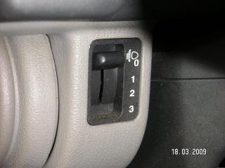

Слева, от руля рычажок находится. У меня корректор стоит и работает.
И у меня есть, рабочий. Слева от рулевой колонки переключатель.
https://i.ibb.co/Gvz5PqZ3/7690-1.jpg
Угу, угу... Аналогично - есть корректор.
присоеденяюсь к счастливым обладателям штатного корректора )

Выяснили - штатный корректор существует, это очень хорошо(штука полезная)
А теперь мнения и советы как попробовать мне такую функцию запустить, коли фары с приводом уже есть. Я в электрике слабоват(мяхко говоря)
Дык а что мешает соединить корректор с фарами?  :confused:
этой опции в моем наборе прибамбасов нет, кроме того что есть фары с приводом. Нужен наверное какойто переключатель(сколькипозиционный???), питание???, алгоритм управления........?????

У тебя вместо переключателя заглушка? Или вообще ровная поверхность без отверстия под переключатель?
Как это у меня:
https://i.ibb.co/Txy9Zmx9/7707-1.jpg
https://i.ibb.co/PzsLWzDn/7707-2.jpg
у меня вместо переключателя заглушка, как выясняется для Европы корректор обязателен, а для Американского рынка как опция.
вот я и думаю жгуты проводки тоже наверное разные, придется кидать свои кабеля, а вот дальше.....сплошные вопросы  :question: предохранители. питание....
