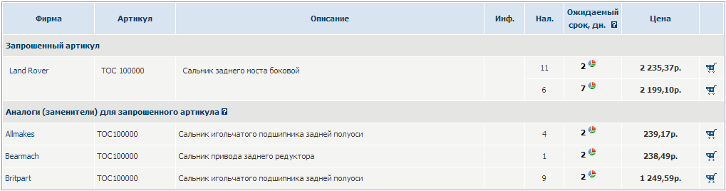

подскажите пожалуйста, есть смысл дорогие сальники заказывать, или аналоги не хуже?
TOC100000 их же два нужно верно?
https://upforme.ru/uploads/0000/d3/70/2/296619.png
410
Конечно 2, аналоги не хуже

я себе менял сальники полуосей, брал bearmach. 4 месяца - полет нормальный.
412
Брал из дубликов bearmach и какой-то другой.. bearmach визуально понравился больше..
