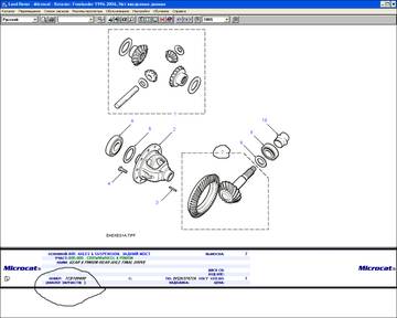

парни xelp полетела ведомая шестерня в заднем редукторе код не кто не подскажет ???????? :smoke:
372
если это № 7
https://upforme.ru/uploads/0000/d3/70/2/862312.jpg
373
меняется только парой! При замене большое внимание удели надписям на торце ведущей, от этих данных зависит толщина шайбы № 8 !

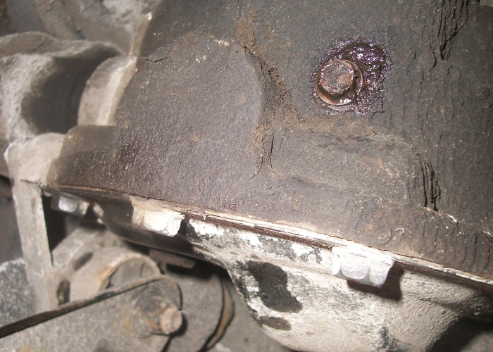

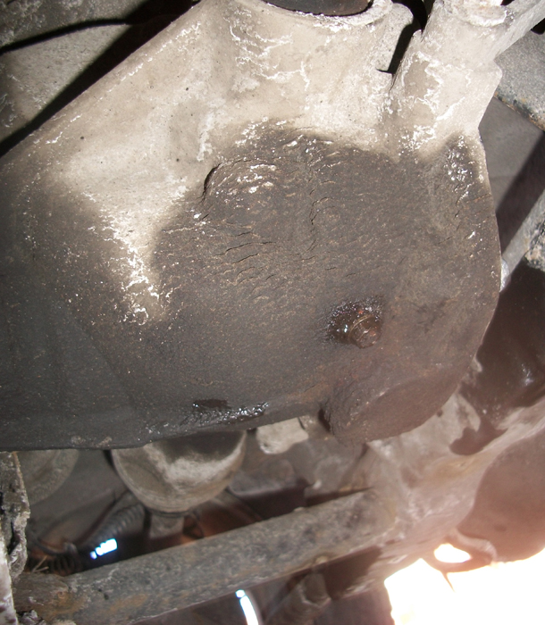

sara029 написал(а):
Еще кто знает,есть способы слить масло с редуктора?
Только так:https://upforme.ru/uploads/0000/d3/70/2/188679.jpg
эммм.... вот уж действительно забавно... этот топик не читал до сегодняшнего дня... первый раз менял масло в редукторе при покупке (полтора года назад), второй раз вчера... У МЕНЯ ЕСТЬ СЛИВНАЯ ПРОБКА !!! Завтра сфоткаю, если не забуду)))))
:O  :huh: нет, я не верю  :no:
378
shato написал(а):
нет, я не верю
Кабы знал - сфоткал вчера бы на подъемнике... Пошел небольшой гул с легкой вибрацией, такой чуть заметной, загнал машину, пролазил всю, грешил на подвесные, но все оказалось норм, решил слить масло, посмотреть на него на предмет стружки и запаха. Запас масел и некоторых запчастей и расходок всегда держу, потому тупо открутил пробку, слил... Еще, помню, стормозил, позвонил Славе, спросил сколько масла в редукторе должно быть... Может и самопальная пробка, потому как заливная под квадрат, сливная - под обычный ключ на 10, тогда спасибо прежнему хозяину))))
Отредактировано Moon (2013-03-22 11:22:40)
379
Moon написал(а):
самопальная пробка
100%
380
Интересно , а какая толщина у корпуса редуктора , может его просверлить и сливную сделать :dontknow:
381
сфоткал -
https://upforme.ru/uploads/0000/d3/70/2/412392.jpg
https://upforme.ru/uploads/0000/d3/70/2/17316.jpg

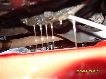

здрасте!!! щяс попытаюсь объяснить, только не смейтесь))) задрали машину на подьемник поменять тормоза и пока мастер возился ходил осматривал днище.. обнаружил течь с места где в передний редуктор входит привод.. мастер сказал что это САЛЬНИК РЕДУКТОРА ПРАВЫЙ ПРИВОД.. (а может я не так понял..короче течет с того места гре правая граната входит во что то)сказал надо менять пока из редуктора этого все масло не вытекло и тогда совсем пипец.. в магазине этот сальник не нашли.. подскажите номер пожалустааа!!! и при замене может на что внимание обратить.. какое  масло лить!?
397
Вадик написал(а):
передний редуктор
Не понятно, о чем речь.
Перед - раздатка, КПП
Зад - редуктор
:question:
398
вот так и знал :'(  перепутал((((
значит САЛЬНИК раздатки ПРАВЫЙ ПРИВОД
