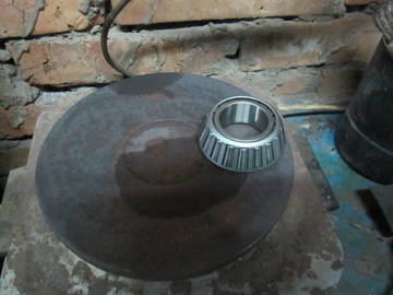

Обычный роликовый конический с металлическим сепаратором. Если я правильно померил: Фвн 41,3 мм, Фнар 73,5 мм. А вот самое главное - ширину - не могу, т.к. один разрезал болгаркой а у другого съемником помял сепаратор - он теперь не собирается в кучу.
Блин . а почему размеры с ДЕСЯТЫМИ , и конический все таки должен чем то поджиматься или там просто в упор все входит , блин не видел воотчию редуктор :mad:
Теперь понял , почему его не снимешь , не размолотив. Уехал в магаз , что узнаю , отпишусь
И все таки ФОТКИ рулят.

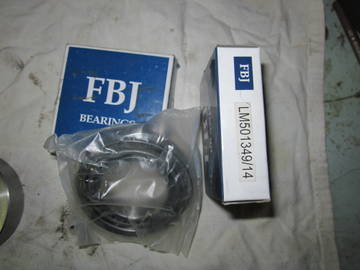

Урааааааааа! Нашел, купил, по 255 р. за штуку. Япония, фирма FBJ. Маркируются LM 501349/14. Размеры в посте 338 исправил!
304

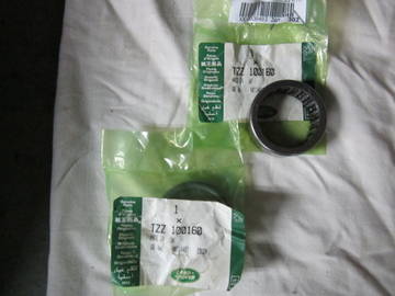

Дополнительно к указанным в посте 303 приобретены подшипники полуосей:
https://upforme.ru/uploads/0000/d3/70/2/77301.jpg
и "куклы", которые в последствии пришлось заменить (см посты выше)
https://upforme.ru/uploads/0000/d3/70/2/469689.jpg

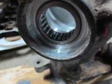

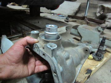

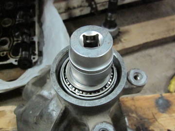

при помощи головки на 32 запрессовываю подшипники полуосей на место
https://upforme.ru/uploads/0000/d3/70/2/865923.jpg
упора у них нет, чтобы не перекрыть канал сапуна следим чтобы передний край подшипника находился на уровне упора сальника полуоси
https://upforme.ru/uploads/0000/d3/70/2/404889.jpg

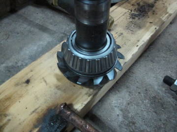

на эл. плитку ложу внутреннюю обойму подшипника вала
https://upforme.ru/uploads/0000/d3/70/2/169464.jpg
пока он греется устанавливаю на место наружные обоймы обоих подшипников вала (легкими ударами медной болванки)
https://upforme.ru/uploads/0000/d3/70/2/743679.jpg
нагретый подшипник легко садится на свое место, не забываем под него положить родную шайбу!!! она регулировочная!!!
https://upforme.ru/uploads/0000/d3/70/2/242527.jpg

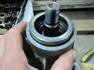

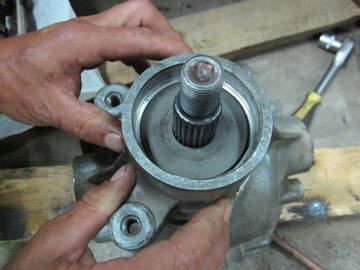

вал, с остывшим подшипником, вставляем в корпус, одеваем на него распорную втулку и запрессовываем второй подшипник
https://upforme.ru/uploads/0000/d3/70/2/918694.jpg
фото маслоотражательной шайбы, плоская, 0,7 х Ф 25,5 х Ф 63,3
https://upforme.ru/uploads/0000/d3/70/2/563593.jpg
https://upforme.ru/uploads/0000/d3/70/2/163990.jpg
шайбу на подшипник
https://upforme.ru/uploads/0000/d3/70/2/177096.jpg

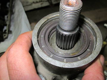

смазываем наружную поверхность сальника маслом и аккуратно запрессовываем до упора с помощью старой наружной обоймы
https://upforme.ru/uploads/0000/d3/70/2/592892.jpg
результат
https://upforme.ru/uploads/0000/d3/70/2/659490.jpg
смазываем маслом поверхность фланца для сохранности сальника и устанавливаем на шлицы, затем соответственно шайба и гайка. Затянул пока просто до упора.
https://upforme.ru/uploads/0000/d3/70/2/92887.jpg

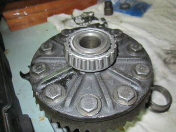

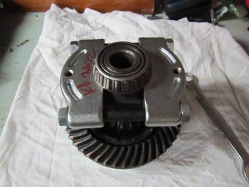

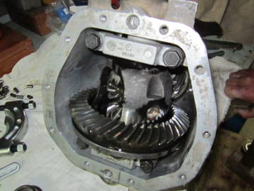

при помощи съемника демонтируем подшипник с "куклы" со стороны сателитов
https://upforme.ru/uploads/0000/d3/70/2/611029.jpg

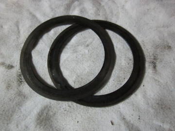

результат: изуродованная регулировочная шайба, толщиной 0,75 мм, лежала под обоймой
https://upforme.ru/uploads/0000/d3/70/2/625640.jpg
для сохранения целой шайбы под вторым подшипником зацепил его за сепаратор 3-х-лапым съемником, сорвал, надрезал болгаркой внутреннюю обойму, ударил зубилом - расколол, легко снял и о, чудо, под этой обоймой 2-е шайбы 0,75 + 0,1
https://upforme.ru/uploads/0000/d3/70/2/371315.jpg
хорошо что они живы остались.
Сборка дальнейшая впереди, соответственно и отчет

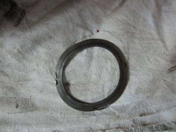

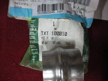

кто знает размер этой детали https://upforme.ru/uploads/0000/d3/70/2/108270.jpg
308
видимо сам сварганить собирается, или подобрать. Дело доброе.
Не,,,,, я ее купил,  а она меньше той которая стояла, почти на 7мм вот и думаю что х....    И вот как должно быть ????
Отредактировано deniskin_x (2012-09-16 19:08:22)
К сожалению могу померить только старую :dontknow: Вот чуть раньше бы. А ты их не перепутал пока мерил?
Сегодня изготовлю проставку взамен подшипника и продолжу сборку.
310
нет не перепутал))))   Я так думаю что новая должна быть больше.  и какой смысл ставить новую меньшего размера . Если только старый хозяин не натворил всякой херни, но тогда зачем?  Что то не так , пока не ясно где и что не так.
311
У меня новая была больше. А к старой сжатой предыдущие кулибины шайбочку подкладывали, да толку мало.
312
Старую измерил - 35 мм.
313
А мне такие размеры дали ф нар 73,431 , ф вн 41,275 , высота 19,812
Вадим, тебя к сожалению обманули, как и меня в магазине. Это размеры подшипника с наружной обоймой LM501310. Наш подшипник LM501314, его  размеры 41.275 * 73.431 * 21.43.
314

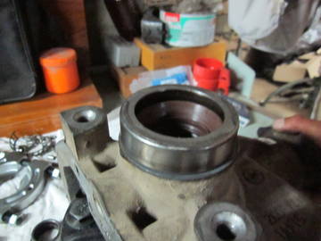

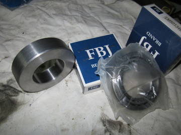

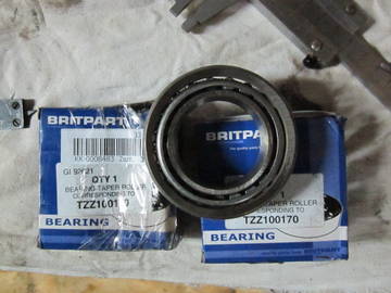

Продолжу отчет о сборке. После выяснения несоответствия данных микроката приобрел новые подшипники
https://upforme.ru/uploads/0000/d3/70/2/891710.jpg
По размерам 342 поста изготовил болванку с -0,1 мм по наружному и +0,1 мм по внутреннему диаметрам
https://upforme.ru/uploads/0000/d3/70/2/500909.jpg
установил на место 2-е регулировочные шайбы со стороны шестерни (у меня 0,75 мм и 0,1 мм), нагрел подшипник и установил на место
https://upforme.ru/uploads/0000/d3/70/2/918368.jpg

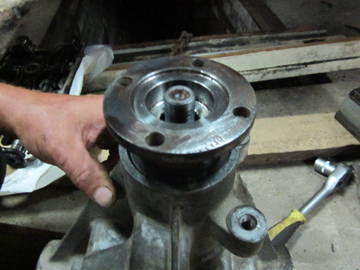

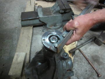

пока грелся подшипник изготовил приспособление для затяжки гайки хвостовика
https://upforme.ru/uploads/0000/d3/70/2/353113.jpg
Далее начались трудности. Оказалось что имеющийся доисторический динамометрический ключ не годен для создания необходимого натяга и пришлось работать полагаясь только на опыт. Позже, после установки редуктора на машину, буду проверять. Одно могу сказать сразу: усилие преднатяга необходимо проверять с установленной на место "куклой", она дает ощутимое сопротивление.
Ранее писал что при демонтаже подшипника деформировал регулировочную шайбу со стороны сателитов. Найти необходимый материал не удалось (0,75 мм) пришлось заняться восстановлением старой. Она была больше квадратной чем круглой. Методом запрессовки ее обоймой подшипника на конус внутренней обоймы второго снятого подшипника удалось придать ей необходимую форму и в последствии отрихтовать
https://upforme.ru/uploads/0000/d3/70/2/252826.jpg

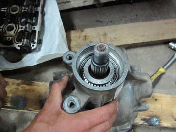

Поставил ее на место и вместо подшипника одел болванку. Установил "куклу" в картел и выяснил что - см. пост выше.
Ввиду наличия зазора около 0,5 мм принял решение собрать узел с подшипником.
https://upforme.ru/uploads/0000/d3/70/2/51118.jpg

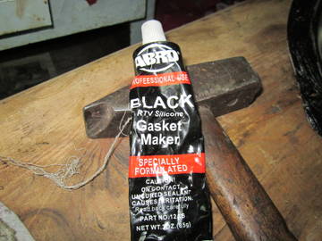

Наносим герметик на предварительно очищенную поверхность крышки и закрываем редуктор. Он готов к установке
