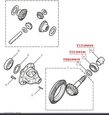

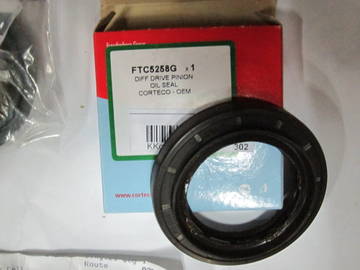

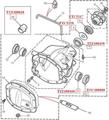

Господа! Прошу проверить правильность составленного комплекта. Я ничего не напутал?
FTC5258 Bearmach Сальник хвостовика
TOC100000 Bearmach Сальник привода заднего редуктора
TZZ100140 Britpart Подшипник (хвостовика)
TBA 500010 Land Rover Пыльник хвостовика редуктора (металлическая шайба)
TXT 100010 Land Rover Шайба маслоотражающая (распорная втулка подшипников хвостовика)
» 1
TZZ 100160 Land Rover Подшипник игольчатый, заднего моста (на привода)

ПРОШУ проверить правильность комплекта!
Вот что у меня получилось по Микрокатуhttps://upforme.ru/uploads/0000/d3/70/2/787182.jpg
https://upforme.ru/uploads/0000/d3/70/2/723344.jpg
Отредактировано Dimon Popoff (2012-07-27 12:25:47)
257
Спасибо за ответ, есть несоответствия, буду разбираться :(

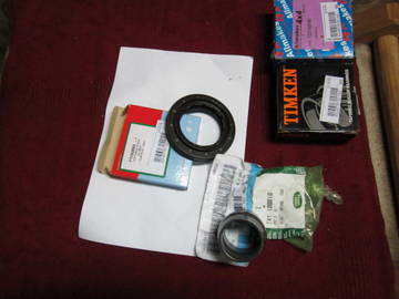

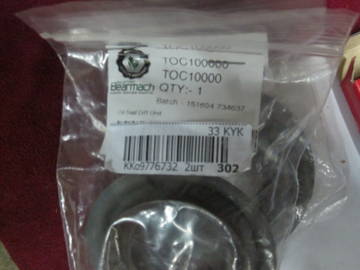

Заказал такой комплект, посмотрим что получу:
код экзиста              изготовитель       код каталога        наименование                                  шт.     цена        сумма
KKo9803046      Land Rover    TXT 100010      Шайба маслоотражающая              1 384,27 384,27 (Вроде распорная втулка!???)
KKo9776732          Allmakes            TZZ100140      Подшипник                                         1      510,92 510,92
KKo9776732         Bearmach (OEM)   ETC5258      Сальник хвостовика                        1 411,39 411,39
KKo9776732         Bearmach            TOC100000      Сальник привода заднего редуктора 2 276,36 552,72
KKo9776732         Britpart            TZZ100150      Подшипник                                         1 1 646,21 1 646,21
Отредактировано Дмитрий Н (2012-08-14 03:45:17)

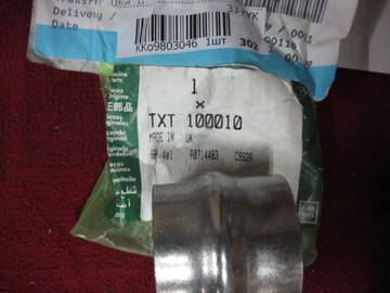

Все получил, "шайба" и правда не шайба вовсе а втулка распорная (а я переживал), скоро начну разбирать (надо успеть до открытия охоты) и сделаю отчет, там вместе и подумаем как отрегулировать зазор

3 сальника, втулка распорная, 2 подшипника - 3 500 руб. (См. пост 282)
263
(См. пост 282)
Просто цифры какие то не понятные , уж очень длинные :dontknow:
264
:crazyfun: Ну подумай маленько :crazy: Попытался отредактировать пост 282, плохо получилось, сбивается почему-то

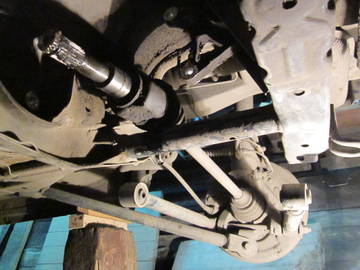

Снял, оказывается для этого не обязательно снимать привода. Я один снял а у второго ступичная не пошла сразу. Не стал откручивать, вынул привод из редуктора и он теперь лежит на подрамнике. Начинаю вскрытие.

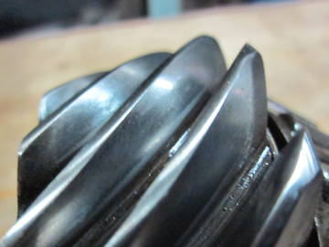

Вот первые результаты
видно что редуктор в масле с коренного и одного привода
состояние зубьев вполне приличное, люфта в сателитах нет, в главной паре люфт приличныйhttps://upforme.ru/uploads/0000/d3/70/2/236147.jpg
https://upforme.ru/uploads/0000/d3/70/2/698165.jpg
https://upforme.ru/uploads/0000/d3/70/2/226997.jpg

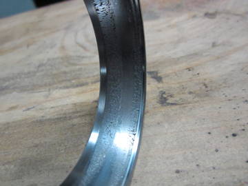

по состоянию подшипников понятно что необходима замена
https://upforme.ru/uploads/0000/d3/70/2/946349.jpg
поверхность зубьев отличная, повреждений нет
https://upforme.ru/uploads/0000/d3/70/2/761012.jpg
привод можно не снимать, и колесо тоже :yep:
https://upforme.ru/uploads/0000/d3/70/2/688549.jpg
по состоянию привода оцениваю подшипники приводов (роликовые) - отлично, замена не требуется. Результат: для сборки необходимо приобрести еще 2 подшипника.

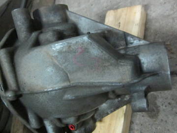

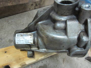

Заказал недостающие подшипники, помыл редуктор. Оказывается на нем есть этикетка  :D , а сразу и не увидел.
https://upforme.ru/uploads/0000/d3/70/2/92205.jpg
https://upforme.ru/uploads/0000/d3/70/2/138480.jpg
https://upforme.ru/uploads/0000/d3/70/2/941209.jpg
https://upforme.ru/uploads/0000/d3/70/2/611150.jpg
И еще увидел цифры 23, написанные красным маркером. Может он меняный? Так обычно на разборках подписывают.
А вот приобретенные запчасти
https://upforme.ru/uploads/0000/d3/70/2/181669.jpg
https://upforme.ru/uploads/0000/d3/70/2/24975.jpg
https://upforme.ru/uploads/0000/d3/70/2/942512.jpg
https://upforme.ru/uploads/0000/d3/70/2/644278.jpg

Всем привет Подскажите номер маслоотрожающй шайбы.  Той что между сальником и подшипником хвостовика . Моя Стерлась  теперь найти не могу.  Как стерлась тоже не знаю .
276
FTC5258
Чет картинка не грузится :dontknow:
Отредактировано ersai (2012-09-09 19:50:49)
277
Это сальник за ним стоит шайба вот ее не могу найти  По номеру бьется все что хошь кроме пластины  Маслоотбойник
Отредактировано deniskin_x (2012-09-10 08:38:35)

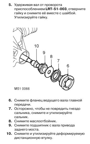

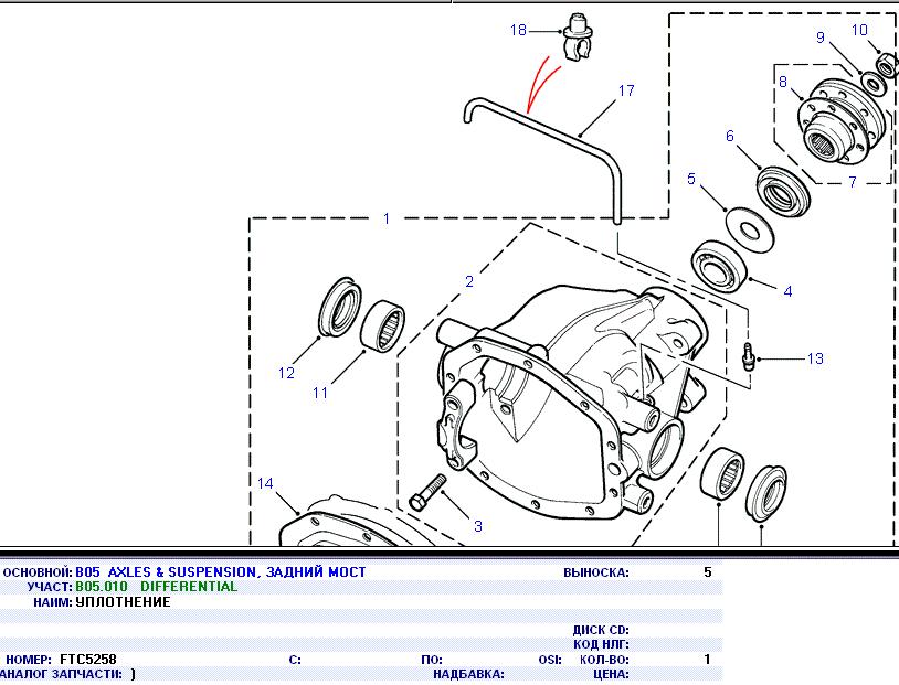

Я понимаю что  микрокат дает этот номер.    В инструкции написано , что должно быть маслоотбойное кольцо или пластина  она похожа на деталь под номером 5 , но номер как у сальника.   Боюсь без шайбы масло будет выдавливать через сальник.  Кто то покупал  , видел в записях и цена примерно 70 руб.   А я вот найти не могу.https://upforme.ru/uploads/0000/d3/70/2/916880.jpg
Деталь под номером 8
Отредактировано deniskin_x (2012-09-12 07:45:38)
И правильно, (с.м. пост 303 - фото сальника с номером) а вот на этот сальник (поз. 6) микрокат дает: FTC 5317 - устаревший номер, по новому TBA 500010, возможно это и есть шайба? По крайней мере пишут - не сальник а "Пыльник хвостовика редуктора"
Отредактировано Дмитрий Н (2012-09-12 10:45:52)

284
Получил все (100%) подшипники. Сегодня начну сборку редуктора!
285
Нашел одну подобную деталь, но только для дифференциала дефендера - Ссылка
Номер запчасти - 607182. Не знаю, подойдет ли к нам :dontknow:
Искал в нете по "freelander oil thrower" и "Oelschleuder".
286
Судя по микрокату: Сальник редуктора моста FR/D2/D1/RR/DEF - думаю и шайбы одинаковые. Если нужны размеры шайбы - могу вечером померить пока есть свободный доступ :D

288
жду инфу по регулировке люфта в редукторе
Ну что-же, вот и первая инфа. Под подшипниками лежат шайбы, толщина 0,75 мм. Но со стороны шестерни к 0,75 добавлена шайба 0,1 мм. Вот вам и регулировка! Если работать без приспособлений и качественного мерителя - пипец полный. Вся проблема в том что для замены шайбы надо снять подшипник, а сделать это не повредив шайбу (или подшипник) не удастся. При использовании съемника - шайбе каюк (зацепить обойму не испортив шайбы - никак). Еще можно срезать подшипник :canthearyou: , тогда шайба целая :D . Я применил оба способа, а потом обалдел! Оказывается купленные (согласно микроката) подшипники TZZ 100170 туда никак не лезут. Завтра буду разбираться где косяк. То что сфотал - выложу.
289
Ну похоже она и есть  Спасибо, буду заказывать, там поглядим.
290
Глянь 125 пост этой темы, там увидишь и кольцо и сальник..
Но новое маслоотбойное кольцо не плоское, а пространственной формы.. Я когда менял сальник, хотел поменять это кольцо..новое крутил, вертел, ХЗ...  в итоге оставил старое, благо оно бодрое было тема тут
Там на картинке сальник и пыльник хвостовика.  Моя деталька глубже сидит прямо между сальником и подшипником.   И похоже что  С помощью однополчан мы нашли недостающее звено
291
Какой бля пыльник?!! Между сальником и подшипником стоит маслоотбойное кольцо.. раньше было плоское, нынче - другое..
292

293
Если интересно - Ф 25,5 х Ф 63,3 х 0,7 - размеры маслоотражательной шайбы первичного вала заднего редуктора.
294

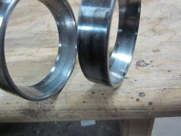

Проверил еще раз, подшипники "куклы" редуктора по микрокату TZZ 100170 как я и заказал и получил. По факту на подшипнике написано: JAPAN KOYO LM501314-N. Теперь буду искать по этому номеру. Как на зло именно эти подшипники самые изношенные были. Посмотрел стоимость шайб под подшипник.  :canthearyou: TBH 100020 - 1200 р.
Ломая голову над вопросом регулировки зазора в зубьях шестерен редуктора предлагаю рассмотреть следующую технологию:
1. Исходные данные: - редуктор разобран, все необходимые ремонтные работы с первичным валом (замена подшипников, сальника...) выполнены.
2. С "куклы" снимаем правый подшипник (со стороны сателитов).
3. Изготавливаем приспособление - кольцо Ф 41,5 х Ф 73,5 (это размер подшипника). Ширина кольца должна быть меньше ширины подшипника.
4. Устанавливаем кольцо на "куклу", "куклу" в "постель". (Вот прямо чувствую что некоторые товарищи в этом месте уже РЖУТ!) :D
В результате появляется возможность перемещения "куклы" для ликвидации лишнего зазора в зубьях и измерения необходимой толщины шайбы под левым подшипником, путем измерения щупом зазора между торцом наружной обоймы и корпусом редуктора.
5. Снимаем левый подшипник, измеряем толщину имеющейся шайбы, добавляем измеренный зазор, изготавливаем шайбу.
Ты имеешь ввиду . как подшипник , но что бы оно не плотно в посадочное место входило ???
Для поиска необходимо знать номера обеих обойм.
Я в наш магаз ,, Подшипник ,, прямо с образцом прихожу и все ( пока ) подбирали :flag:
297
Я думал шайбы лежат в постели подшипника , а разве нельзя под один подшипник положить шайбу в постель ???
Димка , фотки бы плиз , а разве нельзя сделать фаски на шайбе такие . чтобы ноги съемника зашли и не уродовать шайбу ???
ФОТКИ , ФОТКИ В СТУДИЮ :glasses:
298
Забыл дома шнурок к фотику :dontknow: , только вечером теперь. Фаски сделать не получится. Шайбы очень тонкие - 0,75 мм.
Дмитрий , эти кольца из чего ( материал ) сделаны
Стальные
Именно так, по другому не получится
Я назвал сначала номер наружней, потом внутренней, сказали ЕСТЬ. Сейчас вернулся оттуда. Ездил с образцом. Оказалось у них наружная другая, для более слабой нагрузки. Кроме матов не могу слов подобрать :mad: Начинаю поиск заново.
Шайбы стоят по торцам
