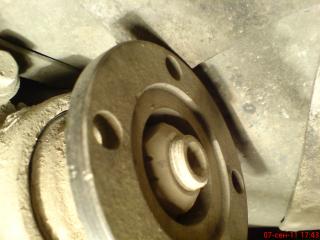

Обнаружил странную штуку: Фланец хвостовика редуктора при вращении трет по тепловой защите топливного бака. Опоры редуктора без видимых повреждений. Сначала решил, что бак каким-то образом опустился, но колба с насосом находится на прежнем уровне. Что за фигня?

редуктор как-то поднялся,бак никак не опустится,смотри опоры еще раз
203
Пружины на предмет проседания не проверял?? :idea:

Думал над этим, но редуктор на подрамнике, который жестко к кузову крепится. Да и здесь на нижней фотке видно, что пружины не просевшие.

Однозначно растояние то редуктора до бака должно быть на много больше!
Я посмотрел на своём авто, так у меня раза в 4-5 больше чем на фото!
Если резинки редуктора стоят нормально и подрамник стоит на своём месте, то причина ТОЛЬКО в бензо баке.
Может какой нибуть болт, который держит защиту с баком оторвался?

Завтра полезу все тщательно осматривать, но вот я уже писАл, что верх колбы бензонасоса на прежнем месте. Если бак опустился, то и колба стала бы ниже... :dontknow:
Сегодня все осмотрел: опоры в порядке (снимал по одной), крепления бака на местах, подрамник прикручен надежно... ХЗ :dontknow:

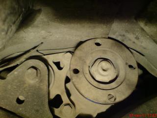

Уважаемые Одноклубники! Если кто-нибудь из вас полезет под своего Бегемота, измерьте, пожалуйста,  расстояние между топливным баком  и передней частью подрамника (или фото). Что-то мне это покоя не дает...
У меня бак почти на подрамнике лежит, зазор 14-15 мм.
Отредактировано Dimon Popoff (2011-09-12 11:54:54)

Димон проезжал мимо эстакады не поленился залез, правда фотки с телефона, так что извини за качество.
Замерить было нечем, но два пальца зазор есть.  :blush:

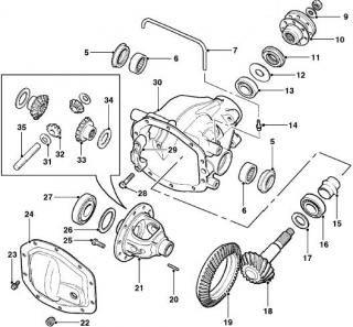

Облазил все на свете, меняю подшипники в редукторе заднего моста на Фриле, нигде нет моментов затяжек болтов (№28) бугелей конических подшипников. Может кто подскажет!?
https://upforme.ru/uploads/0000/d3/70/2/164855.jpg
СПАСИБО.

Похоже наши подшипники №27 (tzz100170)

Подшипники то наши, но надо моменты их затяжек (по Вашей ссылке их нет)

думаю что ЭТО!!!

Не, не оно ..... :(
P.S. Всё руководство по ремонту пролопатил - там ничего по моментам затяжки этих подшипников нет...

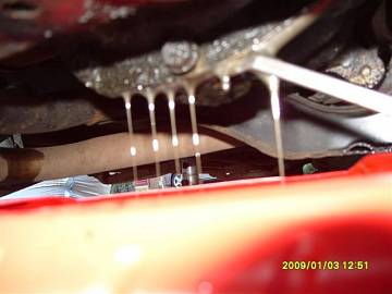

Только так:
https://upforme.ru/uploads/0000/d3/70/2/417434.jpg
