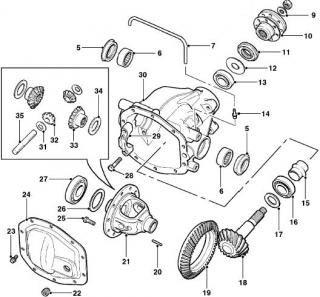

подскажите пожалуйста код сальников 11и 5.
     Хочу поменять сальники(сопливятся),какие детали надо еще заказать для замены?

11---- FTC 5317    иногда меняют еще и уплотнение FTC 5258  в этой ветке есть фотки сальника и уплотнения
5------TOC 100000

А кто знает размерность сальника хвостовика FTC5258 ? Есть аналог от какого нибудь другого авто?

И таки пересмотрев 7 страниц темы, назрело несколько вопросов к форумчанам, менявшим салиник хвостовика редуктора.
-Полуоси обязательно вытаскивать (как рекомендует мануал) из дифа, для того чтобы грамотно затянуть гайку хвостовика? или кто делал с полуосями?
-По мануалу с сальником обязательно меняются, гайка и втулка.. Все меняли втулку или кто старую оставил?
- У кого в каком состоянии был подшипник на валу привода заднего моста?   Какой номер этого подшипника (№9 на рисунке) tzz100150 или.. ?
- Опишите алгаритм действий по затяжке гайки хвостовика редуктора...
https://upforme.ru/uploads/0000/d3/70/2/170206.jpg

174
TZZ100140
175

Denver написал(а):Какой номер этого подшипника (№9 на рисунке) tzz100150 или.. ?
TZZ100140
В Микрокате (и на рисунках здесь тоже) указано, что все же TZZ100150, TZZ100140 - глубже внутри, за втулкой.

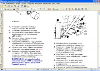

с каким все же усилием нужно затягивать гайку хвостовика?и как ее можно вообще затянуть со снятыми приводами-она же будет прокручиваться.ее что б открутить надо тормоз жать(если на подьемнике и без кардана).
В инструкции все описано (см. рис. ниже), я еще пользовался этой ссылкой - возле фото 38-39 описано поподробнее.
Я тянул на снятом редукторе на земле - просверлил в длинном уголке 2 отверстия под болты М8 и притянул ими уголок к фланцу через 2 отверстия из 4-х в нем. Потом упираешь получившийся рычаг в пол и тянешь гайку сколько влезет ;)
Правда, так пока и не добрался поставить редуктор назад, так что об успехе мероприятия ничего сказать не могу :tomato:
https://upforme.ru/uploads/0000/d3/70/2/660520.jpg

Спасибо за инфу.
но я считаю.что снимать мост из-за сальника-бред.ведь потом мост центровать надо при установке. :canthearyou:
195

200
поменял сальник в третий раз.пробежал 3000км-все в порядке.
текли они до этого из за неправильной установки.его нельзя забивать до конца в мост.а только вплотную в посадочное место установить(надеюсь изьяснил понятно).
про цены-информация неверная-70р-это маслоотбойное кольцо(не понадобилось).сальник-800р.(у официалов).втулка деформируемая-300р(но она не понадобилась.что б ее менять-надо мост разбирать).
про центровку у меня в книге написано-там даже фото инструмента для этого дела есть(правда ни чего не понятно на нем)-хотя я и сам не пойму -что там центровать.(если получится сделаю фото-но сколько пытался-не выходит).
да и для тех кто менять будет впервые-там головка нужна на 28 тонкостенная.
