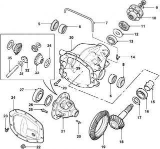

эт деталюха под номером 5 на схемке КVК...
Эта деталюха под №5 на схемке есть маслоотбойное кольцо металлическое. Я его тоже менял вместе с сальником, центральной гайкой и шайбой №№ 9, 10. И ваще, наш сальник хвостовика редуктора однозначно сальником и не назовешь. Это гибрит какой то - сальника и пыльника (ИМХО моё такое) :D

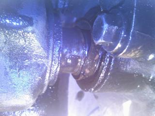

Вопрос с сапуном решился. Нет там никакого шарика, это просто трубка. Но сопливил редуктор не из-за сапуна, а хрен знает из-за чего. После замены сальника-пыльника отстоял сутки в гараже и никаких подтеков и соплей, а стоило только выехать и прокатиться по трассе - на следующее утро обнаружил на полу под редуктором каплю масла, величиной с трех копеечную монету. С тех пор ничего не поменялось. Бывает отстоит в гараже 3-4 суток и сухо, но стоит только съездить куда как наутро капля на полу. Короче забил я на это дело. Недавно уровень проверял - в норме.
https://upforme.ru/uploads/0000/d3/70/2/29174.jpg
https://upforme.ru/uploads/0000/d3/70/2/352973.jpg

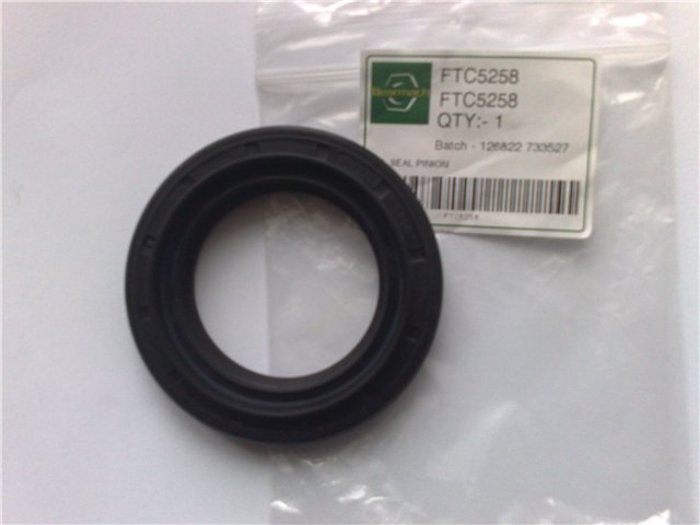

Мой сальник-пыльник хвостовика заднего редуктора
Вот и у меня потек. Нашел оригинал за 630 руб на Б. Сампсониевском.
Надо думать менять или герметик залить?
Что то у всех новый снова течет.

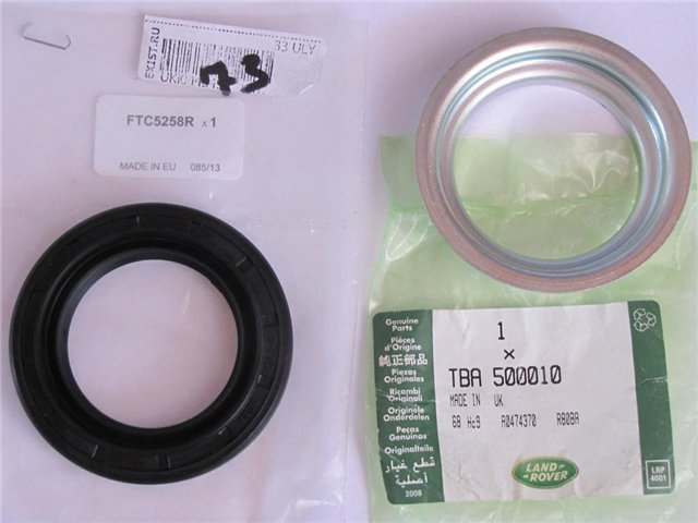

Сегодня получил.
маслоотбойное кольцо металлическое и сальник
https://upforme.ru/uploads/0000/d3/70/2/132836.jpg

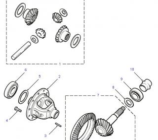

Парни, а кто нибудь знает код алюминиевой (деформируемой)  втулочки необходимой для затяжки подшипника хвостовика?
п. 10 - TXT100010

Ребята ,так меняем втулку при смене сальника или нет?  :tomato:
P.S. И на номер TXT100010 EXIST выдает шайбу маслоотражающую за 261,03 руб
Отредактировано yaroslav (2010-07-19 20:02:56)
ИМХО - считаю подобный девайс вредным. Инженерно правильным должен быть способ выбора преднатяга конических подшипников регулировочными шайбами. Все остальное - попытки компенсировать неточности механической обработки пластикой сопряжений. Именно поэтому древние мосты "копеек" собранные именно селективным подбором шайб живы и поныне, а технология деформируемой втулки похоронила надежность этого узла в конец.
Тоесть можно обойтись регулировочными шайбами перед втулкой?

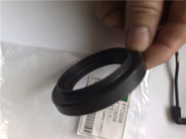

Вчера поменял сальник, и заметил несколько но...
Первое, у меня сальник не такой как на фото, а с металлической пластиной и пружиной прижимной по контуру. Может на фото просто не видно?
При установке сальник  надо немного вбить, а то он полностью не садится и будет течь. Пыльник надо наживить слегка, а потом при закручивании шайбы он сам сядет на место и прижмет сальник. Сначала его насадили до конца- пришлось снимать.

еще: при разборке обнаружил, что оба подшипника (6) стоят утопленными внутрь до предела, т.е. до планетарки!!!   отсюда и был  люфт полуосей в редукторе и отверстие сапуна было почти перекрыто подшипником. Не знаю, они были изначально так установлены или сместились? Если сместились, то был момент когда подшипник полностью перекрывал отверстие сапуна!!!   подшипники (6) поставил вровень с посадочными для сальников, поставил сальники, вставил полуоси, люфт  изчез.
149
Сорри....не было времени отписаться.
вот продолжение: после сборки редуктора и подключения кардана появился гул на 40-50км/ч накатом. хоть зубья гл пары покоцаны, надеялся что гул все ж из-за подшипников....
Заказал еще подшипники в хвостовик и сальник хвостовика, разобрал снова редуктор.
Чтоб больше не съезжал внутрь подшипник (6) (см. схему выше), поставил их 2 на сторону с левой стороны (один новый, другой старый, ).  Размер как раз, чтоб вошел второй (см. фото). может у кого то была такая же проблема..
А с правой стороны, где сапун, можно было бы сделать также, но тогда подшипник (внутренний) перекрыл бы отверстие сапуна!!!
Первое решение было такое: т.к. сапуна у меня не было (см. посты выше), можно было поставить все же 2-й подшипник, а сапун (например УАЗовский) вынести на крышку редуктора, но сделал все же по другому:
С правой стороны 2-й подшипник не ставил, а слегка подчеканил отверстие сапуна, чем подклинил подшипник, чтоб не смещался внутрь(см фото3), и поставил УАЗовский сапун в штатное место, нарезав там резьбу(фото).
Проехал 200 км, сапун не сопливит, подтеков масла из сальников нет. Гул конечно остался... что ж, буду искать гл. пару или сам редуктор... а пока буду ездить с музыкой... тем более все подшипники и сальники заменены
