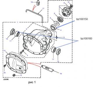

tzz100140-подш хвостовика m88048/m88010
tzz100150 -подш хвостовика m86649/m86610
tzz100160-игольчатый подшипник-??????
tzz100170 подшип -??????

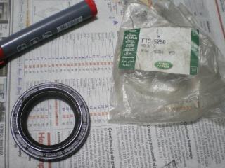

А у меня FTC5258. И тоже сальник хвостовика заднего редуктора.  :dontknow: (вчера купил)
FTC5258 эт деталюха под номером 5 на схемке КVК...  какое- то уплотнение..
Aleks, коли уж купил - сфотай, покажи, что эт за уплотнение.. и,  решил вопрос с сапуном?

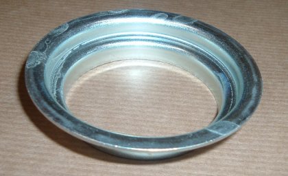

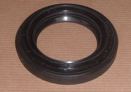

Так, что, судя по всему - FTC5258 это сальник, а FTC5317 - противогрязевая защита. Сергей, сорри за дэзу, но изначально смотрел по Микрокату, да и на Экзисте FTC5317 назван сальником.  :dontknow:
Вобщем вот это - FTC5317
https://upforme.ru/uploads/0000/d3/70/2/155587.jpg
А вот это - FTC5258
https://upforme.ru/uploads/0000/d3/70/2/488673.jpg
