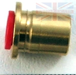

на скинутых карданах редуктор перестал течь. пытался найти трубку сапуна - не нашел. судя по картинкам нашел место, где должен быть клапан сапуна и трубка, на нем есть какая-то типо заглушки красненького цвета, но на нее не реально надеть что-то типо трубки. есть ли у кого фото клапана сапуна и как он выкручивается?
477
Завтра постараюсь сфотать , но по моему там нет штуцера ( вкрученного ) там штуцер и на него одета трубка которая крепится к днищу :dontknow:
478
даже боюсь отвлекать от темы гильз в 2,5 движке, но может уже сфоткали?
479

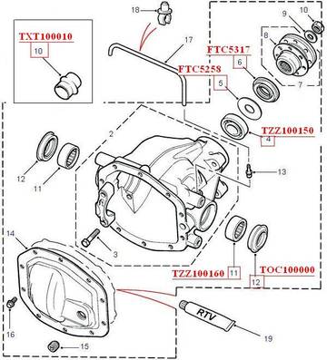

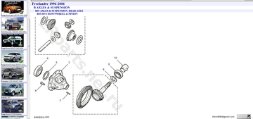

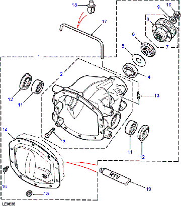

согласно этого рисунка - есть, если я все правильно понимаю (поз 13)
https://upforme.ru/uploads/0000/d3/70/2/121005.gif
Отредактировано Mikola (2014-09-03 15:05:05)
480
Mikola написал(а):
Теперь второй вопрос- трубка эта просто снимается? На тд4 клапан этот вроде обломали. ..
Да просто снимается. У меня просто штуцер, не клапан...
481
короче так, для тех, у кого будет похожая проблема:
клапан в редукторе выглядит так:
https://upforme.ru/uploads/0000/d3/70/2/547843.jpg
трубка пластиковая и в него вставляется. вроде как там должен быть еще какой то фиксатор, но я его еще не видел.

И так накрылся редуктор :mad:
https://upforme.ru/uploads/0000/d3/70/2/691620.jpg
Я так понял это нуна заказать.
Димка есть вопрос , ты покупал такие подшипникиLM501349\14 , какие ты этими заменил , я че то запутался :writing:
486
Ссылка lrparts.ru че-то не работает...
Вот че есть..

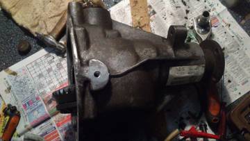

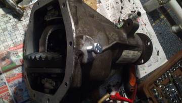

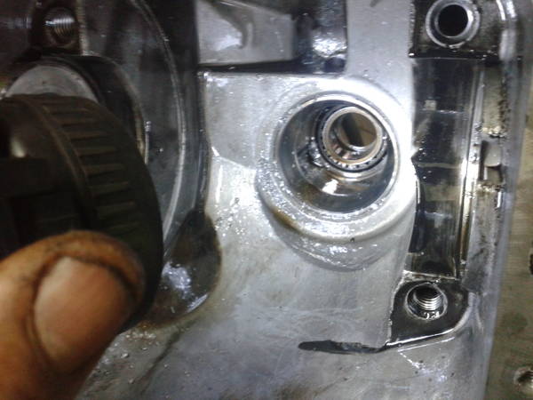

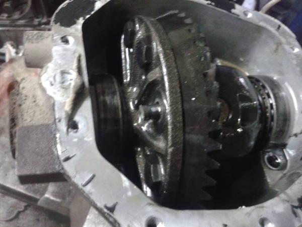

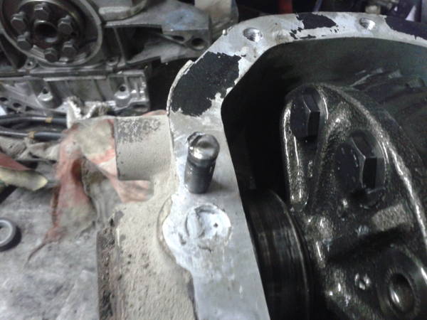

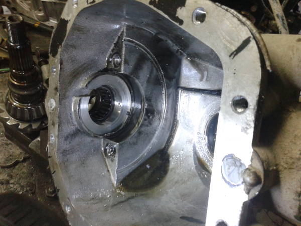

Вот кому интересно , сделал сливную , место идеал , толщина металла более 20 мм. , в нижней точке редуктора.
Поставит болт М10.
Для тех кто не знает где сверлить , можно не вскрывать редуктор , но тогда сверлить снизу , чтобы стружка в редуктор не летела
https://upforme.ru/uploads/0000/d3/70/2/194439.jpg
https://upforme.ru/uploads/0000/d3/70/2/692703.jpg
https://upforme.ru/uploads/0000/d3/70/2/292411.jpg
