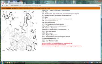

Народ выручайте!!! Нужны размеры и номер Сальника первичного вала. TD4 2001 год.
Вот что есть по этой коробке
https://i.ibb.co/Fb4Ztb88/Mmukb.jpg :dontknow:
Спасибо, но тут тоже не понятно где этот сальник (((

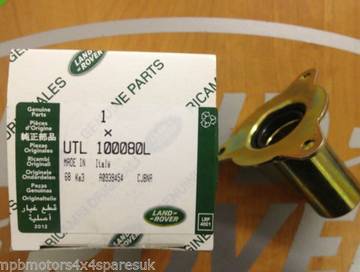

nesnosnii
UTL100080    если механика
Да механика, двигатель TD4. Спасибо!

Коробкин-то какой ПГ-1 или Гетраг.. а лучше вин отправь.. посмотрю..
SALLNABE81A596448
nesnosnii написал(а):
SALLNABE81A596448
Тов. Несносный! Задачу ты задал не простую... да еще ко всему я - адепт другой религии - бэНзинка...
Сальник у тебя идет в комплекте.. в комплекте с какой-то железкой (у меня таковой элемент отсутствует)..
Смотри на фотках..

прошу прощения ...разобрал фрил замена сальника первичного вала..обзвонил всех официалов нет нигде UTL100080L может есть аналог сальника или у кого завалялся..пол царства
Я долго искал, в итоге нашёл в Ужгороде. Если это не далеко от Вас, могу скинуть их координаты. Аналогов нет.
