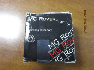

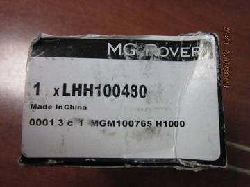

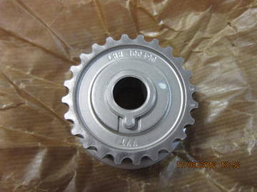

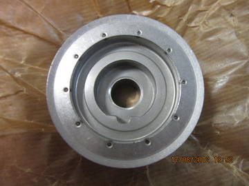

Прикупил тут себе шестерёнку, тисну отчёт.
https://upforme.ru/uploads/0000/d3/70/2/507719.jpg
https://upforme.ru/uploads/0000/d3/70/2/949980.jpg
https://upforme.ru/uploads/0000/d3/70/2/717058.jpg
https://upforme.ru/uploads/0000/d3/70/2/468034.jpg
Немного напрягло, что сделано в Поднебесной...
Брал шестерню именно от Ровера - код LHH100480, т.к. если брать по коду ЛР - LHH100480L, то получается в два раза дороже.
Времени усовершенствовать её по методу IIpuzpak-а нет... Надо просто поменять.
Может потом снятую отремонтирую зачем-то ;)
Костя , но шпонки то не долго поставить , сверлится она прекрасно , когда на вал наденешь . сам поймешь , нуна под шпонку подкладывать или времени нет 8-)  не гниви бога . Я брал такую же , 20тыш. полет изумительный.

И всё-же, зачем там эта выемка?  :dontknow: У кого какие мысли? ;)
У кого какие мысли?
Ничего, кроме удобства их друг на друга "в стопочку" складывать, в голову не приходит :dontknow:
И всё-же, зачем там эта выемка?   У кого какие мысли?
:yep: На самом деле , на одной стороне шпонка , на другой выемка , только выемка уж очень глубокая.
Не, вопрос не в том. Шпонка-шпонкой, а зачем выемка в шпонке?
Может штамп такой , а может когда одна сторона шпонки стирается и проворачивает шестерню , то ее не прокручивает полностью , а удерживает вторая половина . но авто лихорадит ( как бы сигнал , менять ) , мы же не можем проверить шестерню не сняв ее , а вот если будет целая и ее провернет то ППЦ клапанам. Хотя целую то как провернуть , Не знаю , головоломка :dontknow:

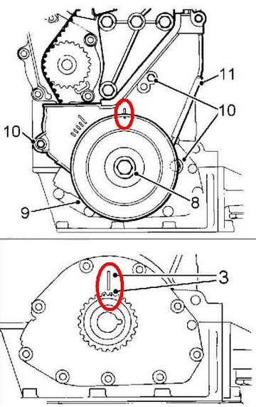

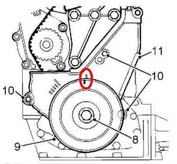

Что ещё обнаружил: метка на шкиве ремней гены и ГУР (или-же на пластиковом кожухе ремня ГРМ) у меня неправильная. Выставил по меткам шестерню коленвала, шестерни распредвалов, одел кожух, поставил шкив, и заметил, что метка га шкиве и на кожухе не совпадает. Думаю, что за ботва? Неужели провернул? Снял шкив - нет, всё нормуль, метки шестерни и маслонасоса - совпадают. Ставлю шкив - расхождение есть. Вобщем, выставив по шестерням, и поехав на пробный круг, по работе движки понял, что в прошлый раз я жестоко ошибся, выставив коленвал по метке на шкиве.

подробно можешь описать, на сколько расхождение метки шестерни коленвала  и шкива привода генератора. Я так понял что, ты когда менял прокладку ГБЦ установил по метке шкива привода генератора? так?
У меня, оказалось, метка на шкиву не доходит до метки на кожухе примерно на пару мм.
https://upforme.ru/uploads/0000/d3/70/2/403855.jpg
Именно!  :yep:
Именно!
а да, ты раньше писал, чет не обратил внимание.
Значит получается у тебя была сбита фаза ГР, возможно на один зуб.

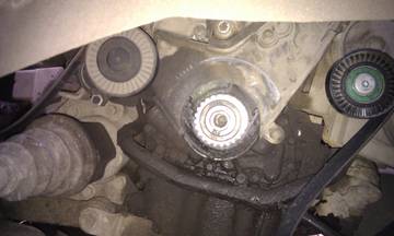

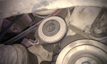

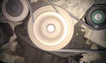

Заезжаю я сегодня на объект. Разговариваю по сотовому, остановился. Криво встал. решил перепарковаться, не могу руль свернуть - ГУР не работает. Думал заглох. поворачиваю ключ - релюшка отбивает, смотрю на панель обороты 800, горит лампочка "нет зарядки". Заглушил, завел - тоже самое. Открываю капот - ремни на месте. но крутятся как-то медленно. Метки мелькать должны, а они 2 раза в секунду появляются. Звоню в сервис, который эти ремни ставил и, по их руководству, снимаю пыльник и выясняю следующее: открутился шкив с демпфером, который оба ремня вращает, его перекосило и он не может ремни протягиватьhttps://upforme.ru/uploads/0000/d3/70/2/631407.jpg

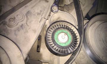

. Отжимаю ролики ключом на 13https://upforme.ru/uploads/0000/d3/70/2/701858.jpg

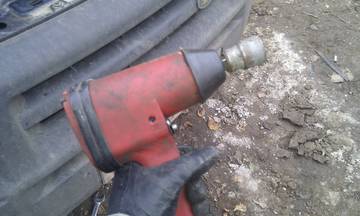

, снимаю оба ремня. пытаюсь его открутить - не идет, собака!! Хода ключа не хватает (коленвал вместе с ним крутится на 1/2 оборота). Хорошо, что это стройка :) Пошел, взял у смежников головку на 24 и пистолет пневматическийhttps://upforme.ru/uploads/0000/d3/70/2/589624.jpg
. подключил компрессор и через 5 секунд болт был у меня в рукеhttps://upforme.ru/uploads/0000/d3/70/2/184340.jpg

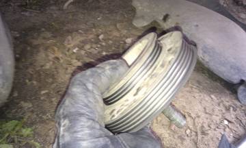

. Одна беда - шпильку на шестерне, куда он крепится, срезалоhttps://upforme.ru/uploads/0000/d3/70/2/532278.jpg
. Поэтому прикрутил обратно. как смогhttps://upforme.ru/uploads/0000/d3/70/2/344048.jpg
и поехал домой.
