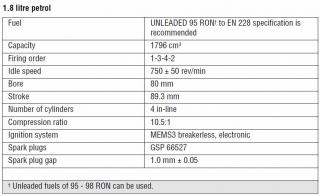

какая должна быть компрессия в норме?
См. данные в табличке:
https://i.ibb.co/RTGZSnX9/20592-1.jpg
И - не понятно. В горшках компрессия маленькая, но ровная. Так? Точно везде одинаковая?
ИМХО - если во впускном коллекторе появляется давление, вместо разряжения - о чём это может говорить? Скорее всего что-то с клапанами...  :dontknow:
Компрессия ровная во всех цилиндрах, меньше одной атмосферы разница.
10.5:1 - это степень сжатия, а не компрессия. Думаю, что компрессия 12-14 должна быть.
Сегодня нашли кое-что: у ведущей шестерни коленвала место посадки износилось - это, скорее всего, и повлияло на положение ее и распредвалов.
Да ужжж... чего-то у меня температура пробой на мозги выдала  :dontknow:
Конечно - степень сжатия! А компрессия - сколько не искал - нигде данных не видал...  :dontknow:
