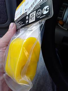

155
Вот что мне пришло 8-)
https://i.ibb.co/S47pQyzs/1uojl.jpg
https://i.ibb.co/qY7m7JGD/Kupx-F.jpg
https://i.ibb.co/wNgZH6v2/4hu1j.jpg
156
Вот что мне пришло
Пост 123 и 146 у нас такие стоят с Пашей
