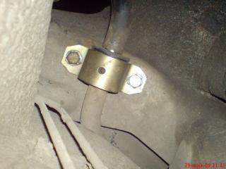

Подходят от нивы с одним условием, нада и скобу ставить от нивы, она идет со шпильками которые в свою очередь просто выбиваються, по дыркам подходит идеально +,- 1 мм решаеться сжатием скобы или на оборот. Фотки завтра выложу!!! (делал сегодня фотика не было

Во, седня все до делал и на фотал

А не выскочит из хомута из-за вибраций и нагрузок?
Поделиться412009-05-30 00:29:14
Там пимпочка от выскакивания есть. Обрати внимание, что в хомуте для этой пимпочки ответная дырдочка...
Будь любезен подскажи от какой нивы. А резинка из двух частей т.е. разрезная??? Если нет то как ставить ее??
Поделиться432009-05-30 00:34:40
Можно резинку от 2123(я использовал 2121) там еще и сбоку рёбра как на родной
Поделиться442009-05-30 00:36:17
Нет, резинка цельная. Я разрезал когда ставил как на заводской
В каком месте резать??? Я так понимаю в одном месте, на две половинки не надо рубить.
режешь в одном месте ,с боку по середине
