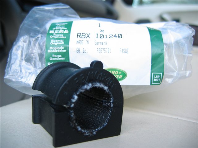

вот такие брал на О.Бергольц 42 в LR Club  стоят 160р. армированные.
https://i.ibb.co/Xk23gwDR/28196-1.jpg
Точно, именно эти и предложили. Купляю. :)  Спасибо за инфу.

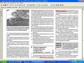

Alex Chukano написал(а):
как правильно менять эти втулки, на поднятом передке или на колесах
В мануале написано, что нужно поднять передок
Хотя возможно, это написано для тех, у кого нет ямы или подъемика.
Я не в плане как подлезть лучше,а в правильности проведения данной операции.
Правильнее на стоящей машине. Тогда резинки затягиваются в рабочем положении. Если же затянуть их с вывешенными колесами, то когда опустите машину и подвеска обожмется, то возникнет преднатяг и при ходах подвески втулки будут изнашиваться сильнее. Это же правило действует и при установке сайлент блоков. Их затягивать так же надо, когда машина стоит на колесах.

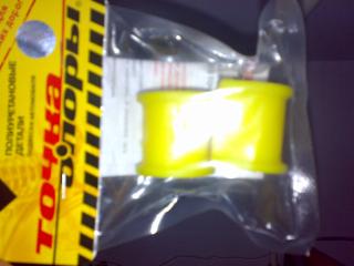

поставил полиуретановые  370р. шт.

142
Подпись автораLand Rover Freelander 2.5 V6 S 2003
Поставил такие же 599 руб. пара
