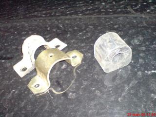

у меня застучал стабилизатор. все равно опору менял нижнию, дай думаю пока машина висит заодно еще и резинку поменяю. заказывать родную времени уже не было, я купил от Нивы 25р)) снял.... в итоге не подходит она никак!!! ее обрезать! наверно все таки от Шеви она лучше встанет. если от обычной Нивы то надо и крепление тоже от нее. Но зачем из Фрила Ниву делать)) кстати от копейки тоже пробывал, тоже ерунда... в общем просто подрезал чуть чуть свой и поставил обратно. стук ушел, но это временно все равно надо менять. вот на фото оригинальная втулка, ее крепление и рядом от Нивы и копейки

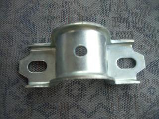

Подходят от нивы с одним условием, нада и скобу ставить от нивы, она идет со шпильками которые в свою очередь просто выбиваються, по дыркам подходит идеально +,- 1 мм решаеться сжатием скобы или на оборот
Вот уже проехал 5000 км примерно стоит все идеально(причем машинка ходит и по рыбалкам и по городу причем из этих 5ти где то около 800км по бетонке лесной лесовозной )вообшем я доволен за такую цену. Это так для отчета!!!

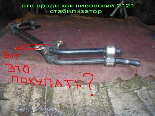

НЕдавно пришлось менять стабилизатор,обламало пластиковые ограничители,кто нибудь пробовал как нибудь его реанимировать,может приварить чё?а то больно уж цена кусачая,новый 12000 р стоит,поставил б/у за 4000,не знаю надолго нет хватит его.
У меня на стабилизаторе просто хомут стоит, чтоб он вправо, влево не двигался.
Поделиться822010-02-15 22:44:30
Сам хомут ставил или уже был,у меня пластиковые,правый ограничитель развалился и стабилизатор уперся в стойку,гремел так,будто вся подвеска развалилась,и всё это в 400км от дома.
Поделиться832010-02-15 23:34:24
Вот неплохой вариант
Поделиться842010-02-16 20:31:14
Сам ставил. Стабилизатор в правую стойку уперся. Сдвинул его обратно и поставил обычный хомут Norma.

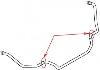

скиньте рисунок, где стабилизатор упирается в стойку, что-то не могу вспомнить или внимания не обращал
Тут ломаются упоры, соответственно концы начинают брякать по стойкам.

Установил вчера вот такие Нивовские втулки вместе со скобами.
