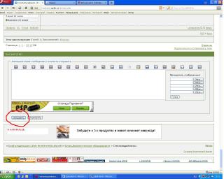

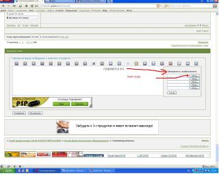

Поделиться4052011-03-25 18:46:29
Фото
Поделиться4062011-03-25 18:51:30
фото не умею я прикреплять
Поделиться4072011-03-25 19:13:37
Поделиться4082011-03-25 19:42:32
я все так и делаю.а получилось только слово-фото.
видно формат не тот.фотографировал телефоном.
Поделиться4092011-03-25 20:34:21
видно формат не тот
должен быть JPG
Поделиться4102011-03-25 22:42:17
Не забываем "ГОТОВО" кликать.
Поделиться4112011-03-26 09:12:09
Я НЕ НАЖИМАЮ.

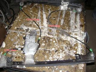

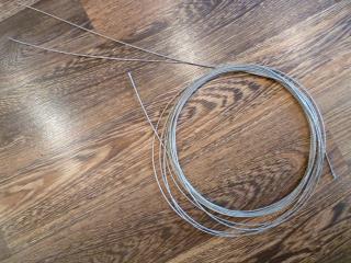

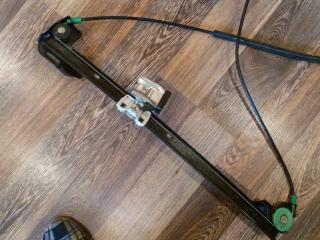

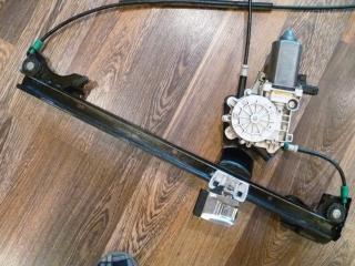

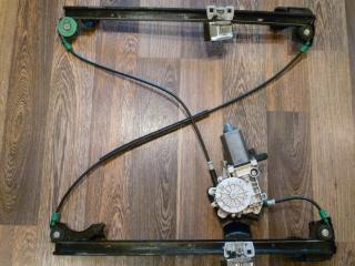

В любом магазине акцизы, купить :трос - на 1,5мм, длина одного 87,5 см, другого 124,5 см; сверло- на 2,0 мм; 2-пальца (втулка) –ножка пальца- на 5,0 мм, шляпка пальца на – 8,0 мм – под седло пружины, у пальца отпиливаем отверстие для шплинта и просверливаем его, желательно на токарном станке, а потом распиливаем на три чисти, если сверлить в ручную то сначала распилить на три части. Со стороны редуктора длина 5мм,со стороны пружины длина 10 -11мм толщина – 4-4,5мм примерная, подгоним по месту. Тоже со вторым пальцем, только там нужен верх пальца со шляпкой. Длина тросов указана с учетом наконечников. Обжимаем в тисках, подгоняем напильником место обжима и готово, можно еще и прокернить наконечники, я не кренил показалось и так крепко сидят на тросе посмотрим.Работы примерно не спеша на час,правда средний трос не делал был хороший.
Отредактировано Борисыч (2011-06-02 13:35:47)
Поделиться4452011-06-02 12:35:38
Вот фото.
Отредактировано Борисыч (2011-06-02 12:48:52)
Поделиться4462011-06-02 12:52:21
Еще.
Отредактировано Борисыч (2011-06-02 12:56:34)
Поделиться4472011-06-02 12:59:34
Еше фото по частям.
Отредактировано Борисыч (2011-06-02 13:12:43)
Поделиться4482011-06-02 13:13:48
Вторая половина.
Поделиться4492011-06-02 18:19:51
Разобрал сегодня свой стеклоподьемник (перед. прав.). Тросики оказались целыми, но на барабанчике борода. Причина скорее всего в сработавшихся канавках барабанчика. Подровнял все загибы тросиков и сделал их замеры. Замеры делал между бобышками. Вот результаты: 139,5 см, 126,0 см, 81,0 см. Может кто померяет размеры на новых ремкомплектовских тросиках?
