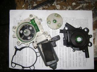

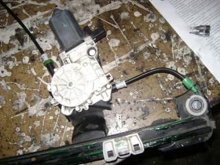

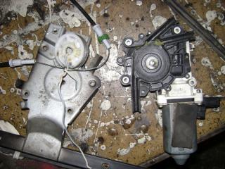

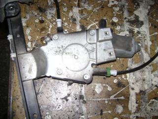

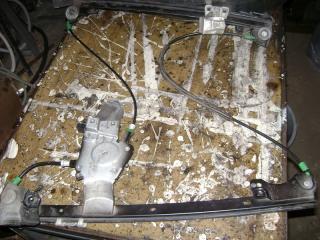

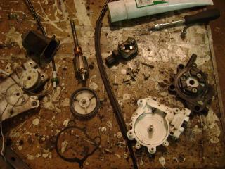

Переборка и смазка стеклоподъемника передней левой двери в картинках. Мож кому пригодится.
Мне правда не помогло, скрипы, трески и подклинивание стекла не исчезли. Оказалось, дело в износе тряпичного покрытия задней направляющей стекла внутри двери. При опускании стекло задним нижним углом зацепляется видимо за тряпку, пытается ее дальше разорвать, перекашивается и клинит. Отюда и трески, а я думал трос распушился и закусывает. Как обычно, полез сразу в дебри, зато смазал :)

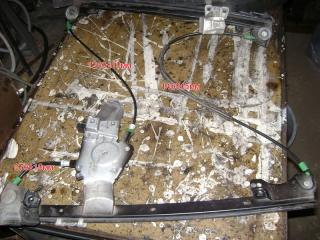

Выкладываю приблизительные размеры тросов стеклоподъемника передней левой двери (может кому пригодится хотябы для покупки нужного кол-ва)). Размеры - полные, от края до края, с учетом длины в бобышках, но уточнять по месту конечно же. В моем случае с этими размерами стекло слегка заваливалось вперед, поэтому 1240 скорее всего стремится к 1250 мм. В остальном - более ли менее, по крайней мере стеклоподъемник заработал, спасибо форуму :flag:
https://upforme.ru/uploads/0000/d3/70/2/88446.jpg
Отредактировано Vitaliy (2010-06-21 21:29:32)
316
Evgen2005 написал(а):
Радости все равно вагон, победил первый стекл-к.
Молодца :cool:
Только вот сдается мне, что маленькие клеммки долго не продержатся.
Отредактировано Dimon Popoff (2010-06-21 21:32:56)

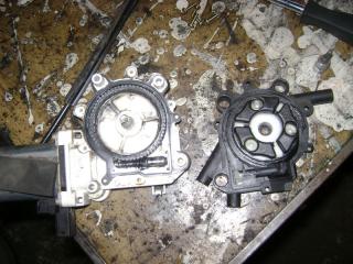

Нашелся)))
Подскажите его размеры.Самому  сделать не проблема но старого ролика у меня нету(((((
http://upforme.ru/uploads/0000/d3/70/3536-1.jpg
https://upforme.ru/uploads/0000/d3/70/2/988181.jpg
Отредактировано Николай Rover (2010-10-07 11:55:27)
346
Николай, всё правильно, теперь в нужной теме :)
Из той темы я всё удалю.
Да, если ты из Питера - могу подарить ролик за чисто символическое пивцо ;)
Если нет, дома померю - отпишу размеры.
