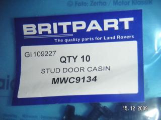

269
В Экзисте...
Щя проверил цену:
Я брал: 17.11.2009
MWC9134 Britpart Клипса 10,34 руб.
Сейчас: 15.12.2009
MWC9134 Britpart Клипса 19,81 руб.
Однако!  :dontknow:

MWC9134 от бритпарта по 8 рублей
