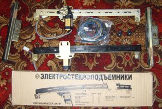

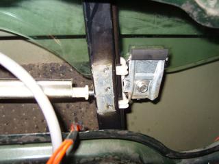

Начали сегодня ставить ВАЗовские подъёмники...Один поставили,были ньюансы различные,но зато конструкция достаточно надёжна.Не смущает даже то ,что стекло не опускается до самого  конца.Будем готовить фотоочет.allexej к вам вопрос:достаточно ли монтажной металлической пластины (от ваз 2108-09)  с сырой резиной ?У нас почему-то не до конца стекло с ней поднималось,пришлось изготовить промежуточную пластину.
Вроде сделали...
https://upforme.ru/uploads/0000/d3/70/2/919144.jpg
Отлично!  :cool:  Помнится - я себе такие на тройку ставил - мощи в них, аж двери выгибало, пока контроллер не поставил!  :D
Вроде ничего не выгибает,не страшно зато теперь стёкла опускать в любые морозы,вот только не до конца опускаются,стоимость двух подъёмников 2600 руб,на коробке написано Пожизненная гарантия на механизм* при условии установки в авторизированном центре  ^^ ,пришлось изготовить пластину с четырьмя отверстиями ,выгнуть её,прикупить в метизах втулки резьбовые 6х18 3 руб.50 коп за штуку их надо 2,для того чтобы нижнюю часть подъёмника сместить,крепление  к стеклу можно прикупить любое другое,которое закрепляет стекло например винтами,а не сырой резиной,всё равно переходную пластину болгаркой вырезать...сверлить нужно всего два отверстия ,расстояние относительно направляющих могу выложить если кому интересно..
Именно так - только я делал  металлические удлинители (в принципе без разницы), потому как обрати внимание на конфигурацию стекла - оно фигурное,  и сажаешь кронштейн на стекло посерёдке между двумя стеклянными опусками.
А не поднималось она потому, что заканчивалась зубастая рейка - почему и необходим удлинитель между поводком стекла и стеклоподъёмником - да, именно и на эту длинну и не убирается стекло вниз.
По поводу пластины - будет достаточно - если резина размочена в бензине и с большим усилием натянута на стекло - даже если плохо приклеелось, летом дверь разогреется и всё прилипнет как надо.
Насколько я вижу по фото ты тоже обрезал поводок стекла, примерно, по 5 см с каждой стороны - так как родная пластина от ВАЗа не лезет - так ???
Насколько я понимаю ты доволен - нетакли ???

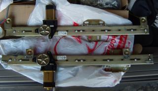

Вот ,теперь есть чем заняться на выходных...
https://upforme.ru/uploads/0000/d3/70/2/154517.jpg
https://upforme.ru/uploads/0000/d3/70/2/613319.jpg

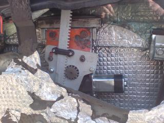

В данном устройстве толкателем является т.н. гибкая рейка (разомкнутая цепь с пластиковыми звеньями крупного шага). Длина стеклоподъемника 60 см.

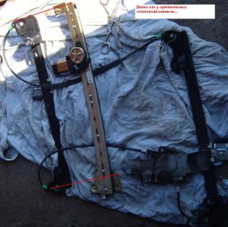

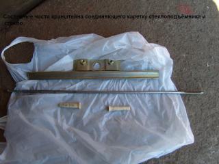

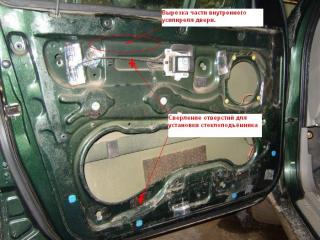

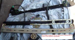

Итак начнём...
1. Адаптация шнивавского стеклоподъёмника к двери...
- разборка стеклоподъемника
- срезание крепежей
- установка крепежей в новых(нужных) местах
- сборка стеклоподъемника
2. Подготовка двери к установке...
- разборка двери с демонтажём всех горючих (внутренних ) элементов.
- вырезка части "уселителя" в вверхней части двери.
https://upforme.ru/uploads/0000/d3/70/2/79478.jpg
https://upforme.ru/uploads/0000/d3/70/2/338276.jpg
https://upforme.ru/uploads/0000/d3/70/2/944543.jpg
https://upforme.ru/uploads/0000/d3/70/2/483639.jpg
126
Вырезка производилась плазменной резкой...
https://upforme.ru/uploads/0000/d3/70/2/732331.jpg
https://upforme.ru/uploads/0000/d3/70/2/953691.jpg
127
а дальше.. :yep:
128
Т-с-с-с-с! Не спугни! :D
129
Ура один установил!!! В н.м.т. стекло торчит на 5см. :mad:  и это из-за изогнутой линии нижней кромки стекла...  Это возможно устранить, :nope:  немного изменив конструкцию кранштейна... т.о. эти стеклоподъёмники пригодны для установки на наши авто... :flag:

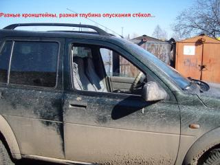

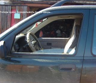

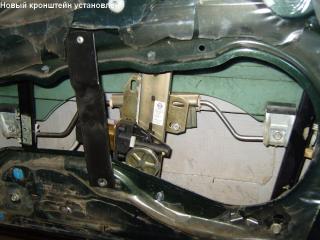

Обидно, но и с этими стеклоподъёмниками не удалось решить проблему неполного опускания стекла...
133

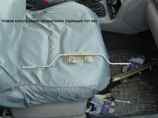

Проблему решить можно... Нужно изогнуть кранштейн крепления ,он должен повторять нижнюю кромку стекла. Этим я займусь немного погодя

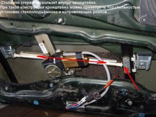

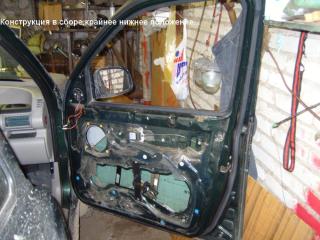

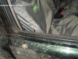

Поздравьте меня!!! Стекло опускается до конца.Пришлось изменить конструкцию кронштейна. Фотки завтра
141
Вторая серия отчёта...
https://upforme.ru/uploads/0000/d3/70/2/20395.jpg
https://upforme.ru/uploads/0000/d3/70/2/434788.jpg
https://upforme.ru/uploads/0000/d3/70/2/147241.jpg
https://upforme.ru/uploads/0000/d3/70/2/158134.jpg
https://upforme.ru/uploads/0000/d3/70/2/864213.jpg
+5
