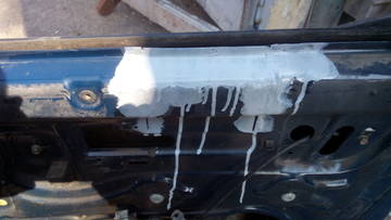

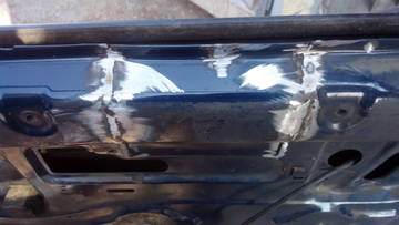

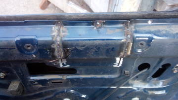

пьянчик написал(а):
Я тоже вырезал
Стоит ли из-за стекло подъёмника резать "ребро" жёсткости двери? Я бы так не делал.
803
А что с ней станет то? Думаю-ничего критичного! кто муже я не так глобально подошел к вопросу-до стекла прорезать не стал,так что на прочность двери эт никак не повлияет!
804
После все заваривается , грунтуется
https://upforme.ru/uploads/0000/d3/70/2/102969.jpg
https://upforme.ru/uploads/0000/d3/70/2/59751.jpg
https://upforme.ru/uploads/0000/d3/70/2/150455.jpgЗато с тросиками ни еб....ся.
