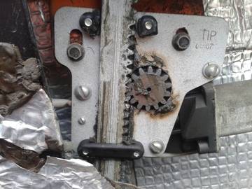

Купил недавно фрила, сижу разбираюсь
не работают стеклоподьёмники
https://upforme.ru/uploads/0000/d3/70/2/941381.jpg
теперь думаю как чинить

765
h5
тут колхоз сделан, реечный стеклоподьемник скорее всего российский,
и сломалась пластиковая прижимная планка, которая прижимает к рейке шестеренку привода,
есть выбор прикрутить что нибудь пока, и думать как закупить оригинал вдруг он уже не встанет после этого не оригинального привода.

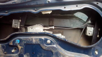

Всем привет!Вот уже два дня мучаюсь со стеклоподьемником передним, тросики по размеру, натяжка хорошая, а они у встают не ровно(крепежи стекла)https://upforme.ru/uploads/0000/d3/70/2/941384.jpg
https://upforme.ru/uploads/0000/d3/70/2/410630.jpg
https://upforme.ru/uploads/0000/d3/70/2/226486.jpg
Читал здесь что можно воткнуть от Нивы Шевроле, заехал в магазин , посмотрел они тоже с тросиками.Где и какие купить реечные(как на фотках в этой теме) подскажите.
Отредактировано пьянчик (2014-08-13 16:22:56)

Я себе на рынке покупал, от шнивы. Комплект 6 т.р. на передок. Один сам поставил, спасибо нашему форуму. Второй поехл к Славе ставить, ему тоже огромное спасибо т.к. у него всё намного быстрее получилось. Сейчас катался и не парился.

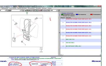

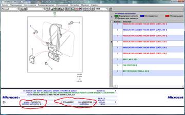

Народ, подскажите парт номер для заднего левого стекло подъёмника с электроприводом, для моего августовского кровопийцы 2003 года рождения. Правый задний знаю - CVH101201 (или CVH101202), а вот для левого нет. Достали они  :angry:  - с периодичностью в один день оба задние оборвало (1-го сентября и сегодня 2-го). Опять временная мера - резиновый шпатель!  :idea:
Отредактировано elekKZ (2014-09-02 10:39:04)
https://upforme.ru/uploads/0000/d3/70/2/979937.jpg
https://upforme.ru/uploads/0000/d3/70/2/405269.jpg
785
А если тросики заменить
Всё понимаю, вариант , можно - но нет времени свободного - даже гаража нет рядом (рем.комплекты на передние двери валяются с тросами и роликами) - работаю по вахте, не успеваю. Мне легче заказать готовую деталь (комплект) и заменить полностью.

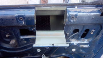

Вчера начал ставить Шнивовские реечные стеклоподъемники Форвард. Плазменной резки не было,поэтому пришлось вырезать болгаркой лючек в верхней части двери и потихоньку при помощи кусачек и пассатижей выгрызать внутренний усилитель. Половина второго ночи все заработало!))) Водительская дверь готова! Седня буду пассажирскую делать! Заодно решил шумкой  двери заделать)))) Кстати вопрос! Нажимаешь кнопку опускания стекла-вниз опускается до конца на автомате,а вверх кнопку приходится держать........ Почему так? Правда пришлось поменять местами провода,а то наоборот работало,но поднималось и опускалось на автомате.

VyacheslavDizel написал(а):
Вчера начал ставить Шнивовские реечные стеклоподъемники Форвард. Плазменной резки не было,поэтому пришлось вырезать болгаркой лючек в верхней части двери и потихоньку при помощи кусачек и пассатижей выгрызать внутренний усилитель. .
Я ничего не вырезал.там есть внутри вверху потайной кормашек. Стеклоподьемник в акурат в него заходит. Конечно по длине стеклоподъемник чуть подрезан.
799
Я тоже вырезал:https://upforme.ru/uploads/0000/d3/70/2/464143.jpg
https://upforme.ru/uploads/0000/d3/70/2/565665.jpg
800
Фотки сделаю. Не знаю усилитель или ребро жесткости-вопщем в верхей части двери!
