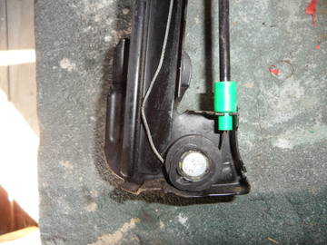

Вадик, ты говорил про направляйки, они?
https://upforme.ru/uploads/0000/d3/70/2/174049.jpg

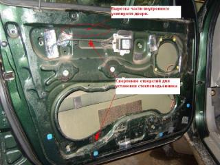

Доброго времени суток комрады, назрел общий вопрос по замене стеклоподъемников, соб-сно вот в чем: прочитав всю ветку,  принял решение ставить шнивовский "форвард"" но мучает вопрос, обязательно ли резать двери или можно с "изподвыподвертом" это обойти ?
717
??? скинь сцылку где их режут плз

TOY77 написал(а):
Вырезка производилась плазменной резкой...
http://upforme.ru/uploads/0000/d3/70/9472-1.jpg
увеличить
увеличить

Так всё таки, двери резать обязательно или нет ?
Отредактировано Kanonir (2013-04-17 22:46:25)
721
есть момент, на форумена эту тему  куча вариантов. Разных. Перефразируя известную
поговорку-  каждый имеет секс такой какой он хочет и которого заслуживает...
На пятидверке, можно обойтись и без плазменной резки, точно... По месту поставишь,
не волнуйся.  :flag:

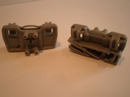

А вот эту хрень кто-нить заказывал?
http://automotoparts.eu/kLandRover_Free … hp?lang=ru
Выглядит как будто готовое и вполне доступное средство от огромного геморроя :)

сайт
заказывал, короче из всей хрени ток ролик моно взять, проще старый починить
нуу это со мной так  было ))))

слабоватые кончики и  натяжитель пластик, ломается  сразу
нууу это я такие  комплекты  купил, но и с металлом  что-то не видел в продаже

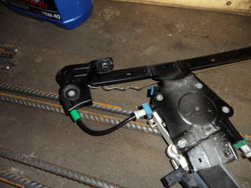

https://upforme.ru/uploads/0000/d3/70/2/877878.jpg
https://upforme.ru/uploads/0000/d3/70/2/519672.jpg
https://upforme.ru/uploads/0000/d3/70/2/73894.jpg
А я свою проблему решил по старинке, кусок троса - 40р просверленные болтики приплюснутые молотком в место наконечников, и вроде все пока работает...., я  если честно даже не подоревал, что продаются такие рем комплекты а тратится на новый стеклоподъемник меня не грело ....., да кучи и _адний сменил, еще проще вопрос решается (трос всего один)
