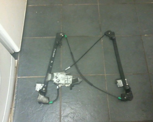

из Англии получил набор тросов и ролик на стеклоподъемник 5 двери, установил , теперь стекло поднимается и опускается, но когда открываешь 5 дверь стекло не опускается на несколько см, т.е. чтобы открыть 5 дверь надо нажать кнопку в салоне , иначе не открыть. подскажите , где искать проблему.

перекинул троса(((( мнебы в глаза посмотреть конструктору .... единственное что я не понял, я поднял и опустил стекло верх в низ все заработало,это что калибровка уже пройдена? )))) а где же клема.... а завести машину ..... дауж ))))

Привет до настоящего времени не могу разобраться: у меня полностью отсутствует стекло-подъемник правой передней двери, а само стекло подперто. Подскажите подъемник от какого автомобиля мне подойдет???. Огромное спасибо!!!!
687
    LAND ROVER FREELANDER  1.8 i 2001https://upforme.ru/uploads/0000/d3/70/2/198719.gif
приветствую, не знаю если у вас в гомеле эти подъёмники но подходят реечные от ШНива ваз 2108 09( не давно появились раньше не видел)  можно и торсовые от 2110 только по работать нужно будет с дверью читай эту тему с начал там все есть
688
Если остались направляйки стекла , то ставь от Шнивы , они мощные.
689

А если покупать подъемник Б/У, то идут ли в комплект направляющие?
698
да.
они (буржуй) продает как готовый к установке, и выглядит так:
https://upforme.ru/uploads/0000/d3/70/2/327241.jpg
устанавливаешь его, потом на него стекло, далее сборка панели и фсё...
