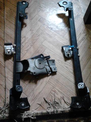

Вот приобрел я направляйки стекла , правда только на правую дверь . Подскажите они должны так стоять ???
Костя , а у меня нет таких штук которые ты стибрил , крепеж на краях и не на клепках :dontknow:
https://upforme.ru/uploads/0000/d3/70/2/64674.jpg
627

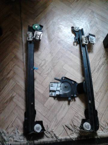

Евгений !! в этой ссылке . пост 472ТУТ ты менял СП водительской двери ??? у меня такие же направляйки . но мне сказали это пассажирской двери или они одинаковые ???
628
Это у тебя передний СП, поэтому и нет таких штук.
629
С этим разобрались , а от какой двери , Юрий мне сказал что от правой , а на фото у Евгения -левый ( водителя ) , вот теперь думаю куда его впендюривать.
