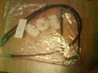

прикупил вот у турков...
для переднего левого и заднего правого

прикупил вот у турков...для переднего левого и заднего правого
Аналогично. Отремонтировал заднюю дверь и переднюю правую. С передней все ок, а вот с тросиками задней беда. Бобышки плохо обжаты, пришлось два раза разбирать. Первый бобышки соскочили, а второй раз тросик запутался. Пришлось кусок жести вырезать и вставить где тросики пересекаются. Этот пластмассовый выступ сточился.
Осталось дело за передней левой.
может кому интересно...
могу привозить комплекты на любой стеклоподъемник напрямую из стамбула.срок 1-2 дня до москвы,стоимость около 20 евро за комплект...
