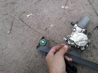

Выложу процесс установки стеклоподъемников от Шнивы потихоньку...
Это - то, что случилось с моим тросом. Думаю, почти каждый видел подобное...
https://upforme.ru/uploads/0000/d3/70/2/291577.jpg
Отредактировано sea.privat (2011-07-12 21:39:33)

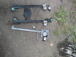

Комплект для установки - старые направляющие с салазками и зажимами и новый стеклоподъемник.
https://upforme.ru/uploads/0000/d3/70/2/678566.jpg

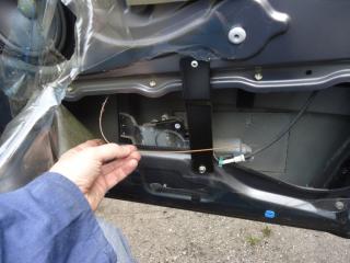

473
Новое отверстие в двери - сверлится по месту, главное - обеспечить параллельность новой рейки и старых направляющих. Нижнее отверстие в двери уже есть - смотрите на следующем кадре. Диаметр верхнего - 7...10 мм.
https://upforme.ru/uploads/0000/d3/70/2/560269.jpg
474
Ну и стеклоподъемник на месте - видно, где находится неижнее отверстие. В родном варианте оно довольно большое, нужна шайба диаметром так мм 15 и более.
https://upforme.ru/uploads/0000/d3/70/2/675651.jpg

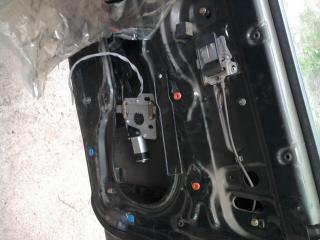

С чего начинать?
https://upforme.ru/uploads/0000/d3/70/2/357578.jpg
Отредактировано Резонанс (2011-09-29 15:37:30)
