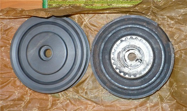

Еще при снятии шкива для ремня допагрегатов, я его повредил. Сбивал с вала, места мало, откол кусок. Наш родной стоил от 12600 до 13300 (в ценах прошлого июля). Сказали подходит от Rovera - в Москве был, стоил 3480. В виду разницы и затрат на другие запчасти - заказал, привезли. Все кроме посадочного места одинаково - у нового нет места под шпонку... Из 2-х мне сделали один нормальный. Есть фото - что-то не могу прицепить...
Пока все, остальное позднее.
Фото шкива
