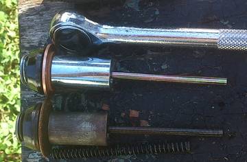

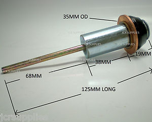

На днях поменял плунжер и контакты во втягивающем реле стартера DENSO 228000-7710 12V.
Плунжер CARGO 136901
https://i.ibb.co/kdtGTLd/f3ai-L.jpg
размер как на фото

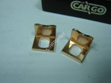

и контакты CARGO 131831.
https://i.ibb.co/4wZBn7yP/BZ8X4.jpg
Контакты немногим различны с оригиналом, (вернее один имеет чуть меньшую площадь соприеосновения c шайбой плунжера), но на работе стартера это не отразилось. Цена вопроса в Беларуси 20$, думаю при желании можно найти и по меньшей цене.

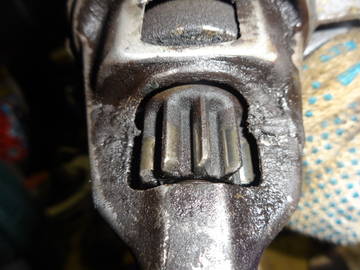

По совету Poshadskiy , поставил бендикс CARGO 136901  и контакты CARGO 131831 цена в екзисте 300р .   контакты не родные,  но работает всё на ура.
https://i.ibb.co/sdhKgz9X/z-B7n-T.jpg
https://i.ibb.co/tnCSY3R/i-G7lo.jpg

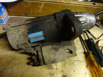

Решил разобрать стартер... https://i.ibb.co/S7wVb0Lq/qi-ALK.jpg
Всё началось хорошо. Всё открутилось/отсоединилось. https://i.ibb.co/qY8ZwJHf/gqxl-M.jpg
Грязи не много, да и хорошее состояние тоже радует. https://i.ibb.co/Jbd0ygY/86mfp.jpg
https://i.ibb.co/SDP3Bxsz/v-RLxp.jpg

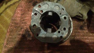

Щётки вижу впервые, поэтому помогите определить их состояние  :question: https://i.ibb.co/S4CDd7zB/3wh9Y.jpg
По мне так вроде ничего, может только одна коротковата, но не понимаю.

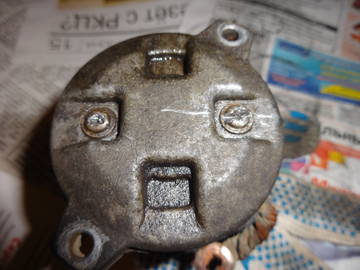

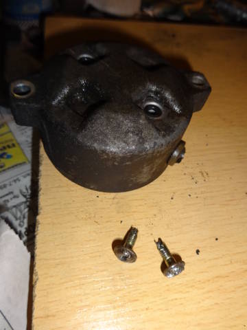

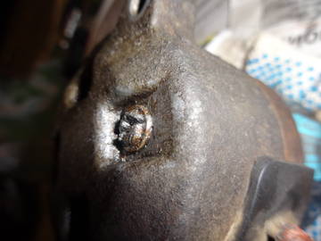

Полез разбирать дальше. За отвёртку хвать, и давай крутить винтики сзади на крышке. Как пластилиновые  :confused: , в момент от "крестика" кружочек вышел  :mad: Ладно, взял и выпилил себе под минус насечку  :) Не тут-то было...  Всем весом на отвёртке сижу, а винт ни в какую! https://i.ibb.co/bjgMGT5g/z3YN5.jpg
https://i.ibb.co/7xGmDrb8/7hynq.jpg
Кто-нибудь сталкивался? ЧТО их там так держит????  :huh:
Спиливать неудобно, сбивать нежелательно, балгаркой.... балгаркой не. Высверливать? А надо ли? Или уже не собрать стартер мне если не открутить крышечку?...  :question:

коль скоро разобрал- щетки меняй, разумная избыточность еще ни кому не вредила...
Главный вопрос что ты ожидал там увидеть? Табличку- я (неисправность) здесь? :D
Например- вопрос виновен стартер или втягивающее определяется в большей степени еще ДО
демонтажа оного... если не на стенд конечно...
ЗЫ разобрать не сломав смог, значит и собрать в обратном порядке сможешь  :yep:
Отредактировано Tihomirov (2013-09-04 21:52:57)

Высверлил, разобрал, почистил https://i.ibb.co/wZ7KTxyQ/7b-X8J.jpg
Убедился что щётки ещё хоть куда, еле вставил ротор :) Подсмазал, новые винтики воткнул, собрал. В гараже кинул провода на а/б, искрит, но от стартера тишина  :dontknow: Помня что у народа была обратная ситуация (всё работало "на полу" а прикрученный нет), поставил. Ничего не изменилось, всё также гаснет вся электрика при замыкании "стартерных внутренностей". Такой бред...
Но похоже понял в чём дело, поезжу, попробую.... :suspicious: время покажет
Горизонтальные на выброс , особливо правая , у меня такие же были , стартер не фурычил , поменял две , и все крутит.
Александр II написал(а):
Щётки не дають засунуть обратно ротор
Они и не должны давать , но это не говорит , что они все хорошие , там две долговечные , а две изнашиваются на много быстрее.
а сообразительность где, фриловод?
Я точно не помню , но по моему я сначала щеточный узел на ротор надевал , а потом собирал стартер :flag:

кто стартер снимал ,поделитесь советом ,сверху снять его можно или только на эстакаде,
Сверху снимается,только прейдётся снять АКБ,блок воздушного фильтра и пару патрубков!
себе под минус насечку   Не тут-то было...  Всем весом на отвёртке сижу, а винт ни в какую!
В этом случае стоит наставить отвёртку ли биту от неё и пару - тройку раз стукнуть молотком в торец...  Без фанатизма, легонько. Помогает. Я делал так - отвернулись на ура, хотя сначала не хотели....
Отредактировано st69 (2015-07-19 16:42:40)

LR Freelander Station Wagon 5D, 2.0l, L-series, TurboDiesel - 2000
На 1,8 стоит очень похожий Denso. Только крышка щёточного блока у нас гораздо короче....
У нас снмается всё сверху, хоть и не удобно, т.к. как выше говорил - там сквозные болты с головкой на 15 и гайкой 18. А верхняя гайка на 18 как раз под всасывающим коллектором - очень не удобно (да снизу ты её вообще не достанешь....).
Может на дизелях удобнее? не знаю... Свой я только вчера реанимировал щётками от классики ВАЗ, напильником и мелкой шкуркой. Пока всё отлично, хотя тойотовские, как советовали выше, я уже заказал... Ждду. Но ездить нужно уже сейчас...
Отредактировано st69 (2015-07-19 19:10:28)
напиши Код
