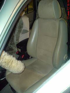

Не, не обиделся. Я ведь понимаю, что это выглядит смешно, но я не прикалываюсь. И туловище у меня вроде бы ничем не отличается от человеческого. А вот из-за толстых чехлов реально стал выше. Пока я их скинул и чешу мозг. Думал, форумчане сталкивались с этим, ан нет. Сидёлки у меня, кстате, высокие, упругие, кожезам, в
середине замша. Никакой продавленностью даже не пахнет. Вот примерно так.

А вот мои селёлки. И у меня обратная проблема. Как бы сесть чуть пониже.
https://i.ibb.co/GQh24wXp/Rfa-FE.jpg
https://i.ibb.co/h1rCx8Yz/MIw2b.jpg
А руль батенька брить надо :-)
+1 это всё из-за руля))
Так зима у нас холодная, вот и оброс. А вот если побрить, то приходиться в варешках ездить.
