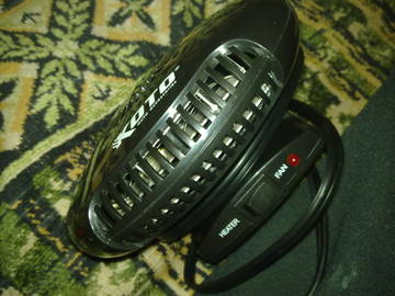

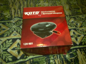

Привет всем. Вот чего мне привезли
https://i.ibb.co/nsbW9N8c/MFpk-N.jpg
https://i.ibb.co/qF9xLb9p/v-JQXH.jpg
https://i.ibb.co/j9nr0Nmv/Rx-PVy.jpg
Только я брал за 350 рублей на Восходе, а для всех остальных скажу даже и не думайте покупать, такой обогреватель даже если каждому пасажиру индивидуально поставить толку не будет все равно без штатной печки.

А!!!!!! Что я говорил)))
Ну да, как бы не ужареть от 140 ватт. Подогрев лобового стекла потребляет ватт 500 и то стекло только чуть-чуть тёпленькое, а этот, если только на каждое ухо и на нос по штуке... Очередная нае.....
а я про что))
ну изначально эти хреновины по 150 ватт предназначались для обогрева стекла, типа поставил на панель включил и стеклу легче незапотевать))))) а про обогрев это уже тупая коммерция и реклама для авто-лузеров

Несмотря на то, что салон авто малого объёма, мощность нагрева нужна солидная (термоизоляция кузова никакая). Киловатта, думаю, хватит. А киловатт при 12 вольтах это 80 ампер, плюс ближний свет 10 ампер, бензонасос 5 ампер, куча электроники, зарядка аккумулятора, то да сё вот и всё - генератор больше не даст (не помню точно, но вроде 120 ампер максимум). Мотор будет работать на генератор, генератор на отопитель, а на ехать уже не хватит (утрирую, конечно, но близко к истине).
согласен с ониго полностью.
про обогрев стекла, в -5 уже не поможет, настолько слабая штука что за 5 минут отморозит себе 10см2 на стекле, не вариант короче забудь про эту хрень, лучше вебасто для таких целей ещё ничего не придумали............ ну или автозапуск ( сам пользуюсь на 2х машинах и доволен) но автозапуск это потому-что за вебасту меня жаба задушит ))))))) а так по хорошему вебасто жидкостноя+фен+GSM всё что надо для полного-полного приполного счастья
