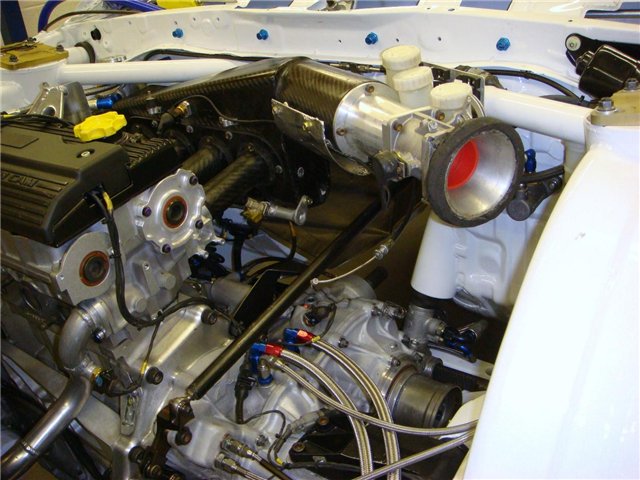

Покажи это своему мотористу, более 230л.с., без турбины.
https://i.ibb.co/vgjwgQj/7c1d1abd22a9.jpg
А что за тяга на коробку??? Это сцепление так сделано?
А можно поподробней.. вот из вис?

да нечего там поподробнее..все будет .и 250 тоже...это кстати с такого обьема совсем не предел..
хватило бы только механического запаса прочности цпг..
только во первых в достаточно узком диапазоне оборотов..а во вторых с резким уменьшением ресурса...
хочешь ездить быстро-быстро но недолго-недолго?  :dontknow:
процесс то ведь такой..бесконечный....накрутищь мотор -посыплется коробка-накрутишь коробку-посыплется трансмиссия-усилишь трансмиссию- потребуется практически полная замена подвески...а иначе зачем эти 250 сил?
Отредактировано d2ima (2012-11-10 21:32:34)
Подробнее, о том что там нечего подробнее.
Конструктив отличается по фотке, интересны детали. d2ima, прояснишь?

уменьшена длинна впускного..он насторен на узкий диапазон...поднято давление на впуске....все...
внутри думаю  легкий вал..легкий шатун..супер-пупер поршень..раздраконена голова по каналам..возможно увеличен ход клапанов..
продолжать?
я правда так глубоко не залезаю...мне оно не надо
Отредактировано d2ima (2012-11-10 21:41:12)

..только во первых в достаточно узком диапазоне оборотов..
+100.. поэтому надо выбирать в интересующем именно тебя (себя) диапазоне и не так капитально - 230 лс...
продолжать?
Так понятно, не наш вариант. Тяги на низах бы добавить на 1.8 было бы более актуально.
Но все равно интересно, что за тяга у него на коробку идет.  :question:
да растяжка обычная гидро..чтоб не болтался на кручении)))
это все деньги..деньги  и еще раз деньги....как уже было подмечено выше..причем сопоставимые по стоимости с машиной)))

Парни, относительно нормально там с диапазоном, это раллийный аппарат.  С ресурсом наверное не совсем нормально :D
Голова там стоит, "обычная" VVC - шная, от 160 сильного движка, у которого с ресурсом всё гуд.
