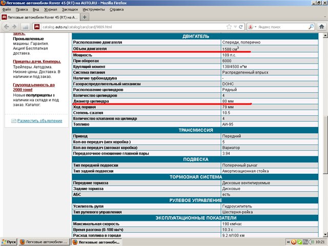

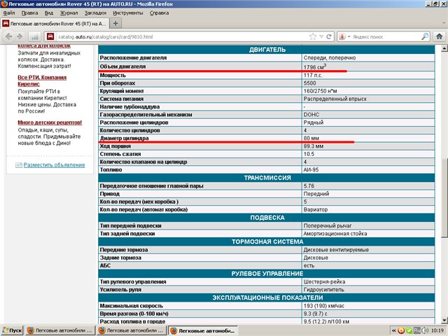

https://i.ibb.co/v4D5jZqP/786cfa256041.jpg
https://i.ibb.co/Wvs8KGQv/2d251f439765.jpg
забыл ход поршня подчеркнуть.
"еще один
Учите матчасть. И историю К-серии по изучайте, много нового откроете для себя."
заметьте, при разнице хода поршня почти в 10 мм, и одинаковом диаметре цилиндра степень сжатия одинаковая. на одних и тех же поршнях такого быть не может в принципе

Специально не подчеркнул.  8-)
думаю дальнейший диалог не имеет смысла
Почему? Я не прав, про увеличение объёма, без увеличения диаметра?
да прав, прав, 100 раз прав. эт я дурак, ничего не знаю, вчера с горшка слез.
решили? действуйте. умение и знание определяется результатом конечного продукта, а не принципом "сам дурак".
вот как опустите шатуны, потом и посмотрим, кто из нас чего там не выучил.

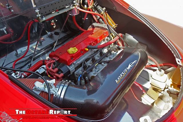

Lotus. 200 лошадей.
https://i.ibb.co/C5v4yzt8/s-OYlz.jpg
Интересно, как часто этот двигатель перебирают? ;)
