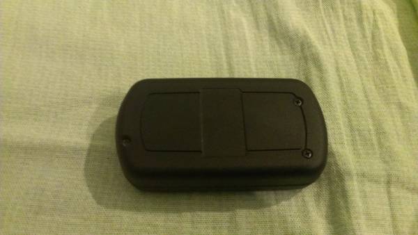

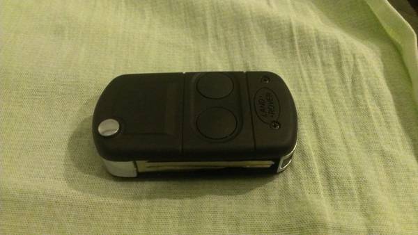

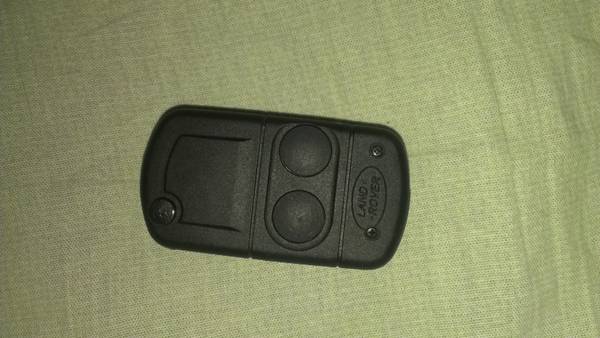

Мы с папаней запилили из болванки для наших Фрилов вот такой вот ключик. Целый день ушел на поиск винтиков, проставок, зинковок, развёрток, но зато глюч разборный и никакого клея. Плату ПДУ и чип иммобилайзера взяли из родного ключа. Всё сидит плотно и не люфтит)))
https://i.ibb.co/SwwhqSDF/eig45.jpg
https://i.ibb.co/xqYH29RC/ZR5KI.jpg
https://i.ibb.co/0RJd0kg5/AJERa.jpg
круто! и не скажешь что ручная работа  :cool:
Четко сделано! Долго вырезали?
