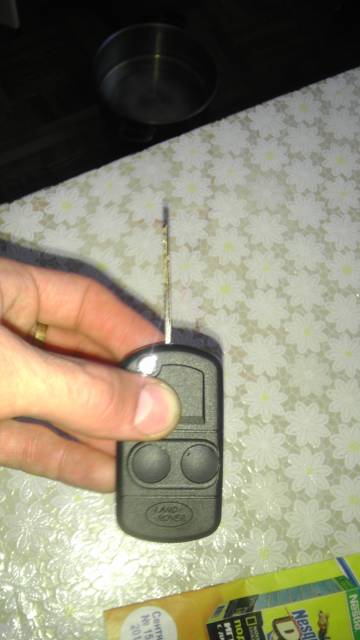

Заказал себе вот такую штуку на замену корпуса брелка. Никто не пробовал? :)
https://i.ibb.co/fYNWMKJt/dzl-TV.jpg

Заказал еще месяц назад пока не пришли с нашей почтой.... Как придут отпишусь:) Там насколько я понял внутри есть место под "магнитик" с ключа, и сами внутренности старого брелка в него помещаются
угу

Ключ сменил, пришлось половинки клеять клеемhttps://i.ibb.co/C3m0wf6M/l-Q9sf.jpg
тоже клеил "супермоментом", чтоб понадежней

а плата влезла без доработок? у меня почему то не влазит, мешает одна "нога-прижим" на корпусе. Упирается в маленькую железячку на плате)
